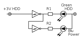

E poi ieri ho preso i led e mi sono accorto che sono con Anodo in comune (per quello costavano così poco...)
Non ho ben chiaro se cambia qualcosa nello schema. Ragioniamo:
ora ho bisogno di un segnale negativo per pilotare il led, ma devo utilizzare sempre un segnale positivo in ingresso all'inverter.
Avendo tensione positiva in ingresso del primo NOT questo dovrebbe essere 1, quindi l'uscita dovrebbe essere 0 e dovrebbe accendersi il led VERDE, giusto?
Quando non c'è tensione nel primo NOT si accende il led BLU.

Una porta CMOS per riconoscere un segnale 0V-3V deve essere alimentata a 3V anche lei. Una porta CMOS alimentata a 3V tira fuori pochissima corrente il led rischia di accendersi proprio poco...
...se si accende, perche' i led blu richiedono oltre 3V di tensione. Meglio cercare una soluzione diversa, ad esempio con una alimentazione a 5V almeno e uso di transistori bipolari.

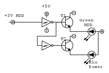

Se non ho capito male, significa che all'uscita del NOT il segnale non ha una tensione sufficente a pilotare il led?
Potrei fargli pilotare un transistor. Più di 3V non siesco a dargli perche quello ho come segnale a disposizione.

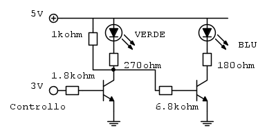

Posso provare a pilotare il led con un transistor:
Oppure sono aperto anche ad altre soluzioni, basta che si possa spegnere un led qualdo si accente l'altro.

Con 3V un led blu non si accende, o si accende a malapena.
Il circuito che hai fatto non funziona, losi puo` fare solo a transistori, ma la tensione potrebbe non bastare.

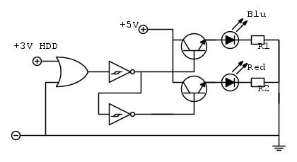

Stavolta non potete dire che non funziona, ci ho passato le ore su Yenka...
Cosa ne dite?

sidro007 ha scritto:Stavolta non potete dire che non funziona
Ebbene potrebbe anche non funzionare ed è molto probabile che sia così, non tanto per come sono collegati i transistori, ma per il fatto che le porte logiche le devi alimentare a 5V, ed in tal caso potresti avere problemi con la
della OR. Infatti se osservi il datasheet del 74HC32, vedi che a 4.5V la
è superiore a 3V..Riassumendo, se lo monti così gli integrati li devi alimentare a 5V, ma non funziona la OR, nemmeno se la alimenti a 3V ed alimentando le NOT a 5V, perché se vedi il datasheet del 74HC14, siamo nella stessa situazione della OR..

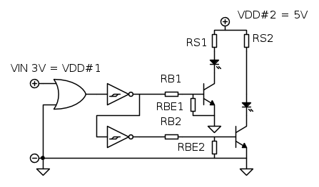

Invece, se il circuito lo monti così
Le porte logiche le puoi alimentare tutte a 3V, consumano meno, e sei contento.
Comunque puoi anche farlo solo a transistori come già detto da lui.

E la porta OR a che cosa serve?
