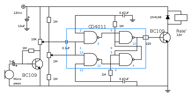

ciao ragazzi rieccomi con un nuovo argomento :D
vorrei sapere come far accendere una lampada cioè una lampadina con un segnale acustico tipo battere le mani !
mi potete aiutare ? grazie in anticipo

ho una conoscenza base tipo so la legge di ohm ! conosco vari pezzi dell'elettronica tipo condensatore ,resistenza
ecc !! so come si calcola una resistenza ecc !! però io vorrei un piccolo schema semplice di una lampadina che si accende con un battito di mani !

[10] Re: lampada a segnale acustico
Messaggioda Foto Utentemarco438 » 30 apr 2012, 18:39
Per fare accendere le luci in una stanza, e' necessario (a parte il rumore) anche un qualche cosa che funzionando come un interruttore, interrompa o ripristini in presenza di un rumore, la tensione di rete che alimenta le lampade.
Nell'ultimo schema postato da Foto UtentematteoDL, che fra quelli citati mi sembra il piu' semplice, il compito e' svolto da un rele' che, aprendo e chiudendo i suoi contatti, accendera' o spegnera' la luce.
Forse la vista dello schema ti ha spaventato perche' non sai ricooscere i vari componenti ma, guardandolo con attenzione e osservandolo nei particolari, si riduce ad un paio di transistor, un circuito integrato ed una manciata di resistense e condensatori, oltre il suddetto rele'.
Come infatti puoi vedere nello schema che segue
la parte contornata in azzurro si riduce ad un solo circuito integrato CD4011, tutto il resto lo ho gia' descritto.
Guarda se ti senti in grado di realizzarlo e chiedi pure quanto non hai capito.
