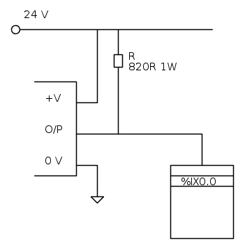

Ho un sensore con uscita ad impulsi, il quale esce con una tensione di 1,5 vcc, io pero devo fare aquisire tale segnale da un plc il quale vuole un 24vdc.
tenete presente che l'uscita del sensore è ad impulsi cha variano e che massimo 30hz.
grazie.

Ammesso che il PLC abbia ingressi di tipo PNP, come mai è stato scelto un simile sensore?
Sicuri che il sensore non sia guasto? E' una installazione esistente o nuova?

Ho un poco la sensazione che siano magari mal collegati o magari con uscita non compatibile con l'ingresso del PLC. 1,5 V per dei contalitri industriale non ha alcun senso. Secondo me stai misurando questo valore solo perché lo strumento è mal collegato, o perché non compatibile.
Se ad esempio lo strumento avesse una uscita NPN open collector, mentre il PLC ha un ingresso PNP, il valore che misuri non dice assolutamente nulla.
Inutile dire oltre. Tenta di recuperarne la documentazione. Se è ispezionabile, potresti tentare di capire come esce analizzando l'elettronica. Ma non è detto sia possibile.

sto misurando l'uscita con un oscilloscopio digitale, e il valora di rms sul fronte alto dell'onda quadra è di 1,65 vcc.
La cosa strana è che il sensore è alimentato a 24 vcc.

E` una uscita NPN open collector. Se metti una resistenza da 10kΩ fra l'uscita O/P e l'alimentazione positiva dovresti vedere gli impulsi con una ampiezza di 24 V circa. E aveva ragione Foto UtenteCandy che 1.6V non hanno proprio nessun senso. E anche se un oscilloscopio digitale dice che hanno quell'ampiezza, continua a non avere senso :).
Se metti un dito sull'uscita O/P dovresti vedere il livello "alto" molto sporco e rumoroso.
Poi da li` a interfacciarlo con il PLC serve ancora sapere che ingressi ha il PLC. Anche qui il datasheet aiuta, oppure l'esperienza di Foto UtenteCandy!

Il bello è che c'è tanto di schema, e poi:
The output is a stream of NPN pulses that are readily interfaced with most electronic display or recording devices.
Attenzione, il suggerimento di Foto UtenteIsidoroKZ è la strada giusta e più semplice, gli ingressi di un PLC industriale, tipo PNP, hanno una impedenza verso il potenziale comune, 0V, dell'ordine del chilo-ohm e non è detto che si accontentino di 12 V per considerare il segnale alto; anche se il più delle volte è sufficiente. Il datasheet non dice nulla in proposito alla massima corrente del transistor di uscita. Spera che regga almeno 40 mA, come di norma dovrebbe, e metti in pratica questa soluzione:
