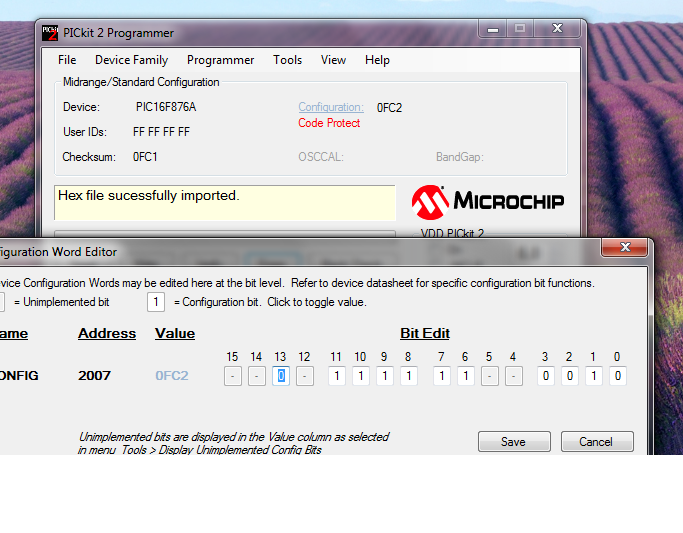

Messaggioda Foto Utentemattia281193 » 2 mag 2012, 15:23
ho notato che durante l'attivazione si inserisce automaticamente il code protector!! sarà forse colpa del compilatore???
26 4
Messaggi: 132
Iscritto il: 1 ott 2011, 13:38
[19] Re: porta seriale e PIC
Messaggioda Foto UtentePaolino » 2 mag 2012, 15:25
Il capitolo 12 del datasheet parla proprio dei comparatori. ho visto che hai configurato tutti gli ingressi come analogici e se dici che l'uscita su PORTB funziona, allora bisogna rivedere la conversione da int a stringa.
L'attivazione del code protect (CP) la stai attivando tu, dai configuration bit. Apri la finestra dei configuration bit nell'IDE del compilatore e controlla cosa hai messo.
Ciao.

[20] Re: porta seriale e PIC
Messaggioda Foto Utentemattia281193 » 2 mag 2012, 15:33
CP
