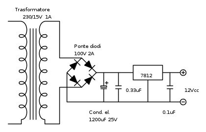

ciao marco ! allora per me possiamo farlo nel miglior modo possibile e semplice ! allora ci metto un piccolo trasformatore! quindi la 230v verra messa sul relè poi uscendo dal relè lo devo attacca sul trasformatore poi uscendo dal trasformatore vado sul ponte di diodi e poi?? scusami se uso termini terra terra ciao non adatti !

Messaggioda Foto Utentemarco438 » 3 mag 2012, 16:01
Se vuoi fare le cose per bene, ti consiglio di seguire questo schema che, partendo dalla tensione di rete ti potra' fornire una tensione continua stabilizzata di 12Vcc atta ad alimentare il tuo circuito.
Una parte l'avevo gia' descritta in precedenza; ho aggiunto tre condensatori ed un regolatore di tensione.
Come sempre, chiedimi quello che non capisci.

Messaggioda Foto Utentelidia » 3 mag 2012, 16:09
certo garzie gentilissimo :oops: !!
allora non ho capito il ponte di diodi come collegarli e come sono ? perche non li ho mai usati questi !
poi cos'è il 7812? :!:

Messaggioda Foto UtentematteoDL » 3 mag 2012, 16:23
lidia ha scritto:quindi la 230v verra messa sul relè poi uscendo dal relè lo devo attacca sul trasformatore poi uscendo dal trasformatore vado sul ponte di diodi e poi??
No direi che non ci siamo. La situazione vista da fuori dovrebbe essere questa:
Il circuito di Foto Utentemarco438 serve per alimentare il tuo circuito (quello che nello schema ho chiamato alimentatore) non per attaccarcelo in coda. Poi il tuo circuito non fa altro che eccitare il Relè quando è necessario(cioè dopo che sono state battute le mani, fintanto che non vengono battute di nuovo) e questo Relè farà da sostituto all'interruttore che ora tu usi per accendere manualmente la lampada(nello schema ho messo in rosso quello che va tolto o altrimenti tenuto sempre spento).
Come alimentatore potrei consigliarti altrimenti uno come questo http://www.ebay.it/itm/Alimentatore-switching-12V-330-mA-led-/230601851600?pt=Attrezzature_e_strumentazione&hash=item35b0f102d0#ht_1289wt_1037, sopratutto perché usando questo non verrai mai a contatto con tensioni potenzialmente dannose.

Messaggioda Foto Utentelidia » 3 mag 2012, 16:28
ahh ok capito ;) però ora vorrei sapere il circuito da fare cioè il circuito con il micro ecc

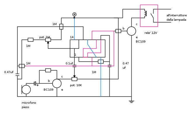

ah ragazzi scusatemi ma sono una stupida uff ! :roll: mi potrete fare quello circuito che mi avevte fatto prima cioè quello con il micro, me lo potreste fare piu a schema elettrico cioè piu a disegno piu raffigurativo tipo che si vedono i piedini dei condensatori dove vanno ecc capito come ? :lol:

Messaggioda Foto Utentemarco438 » 3 mag 2012, 16:44
Ok. Vedo cosa posso buttare giu' per semplificare le cose, pero' mi ci vuole un po' di tempo perche' ho anche altre cose da fare.
[30] Re: lampada a segnale acustico
Messaggioda Foto Utentemarco438 » 3 mag 2012, 17:55
Per agevolare al massimo il tuo lavoro, ho praticamente disegnato lo schema pratico che potrai usare per costruire il circuito sulla basetta millefori.
In un post precedente hai parlato erroneamente di neutro, termine usato in tensione alternata; qui si parla (anche se impropriamente) di massa o meglio di differenza di potenziale (in pratica il segno meno).
Nello schema e' indicato con una freccia tratteggiata nell'angolo basso a destra e ci dovranno essere collegate tutte le "linee" che arrivano li.
Purtroppo non ho potuto evitare tre o quattro incroci; di piu' non posso fare.
