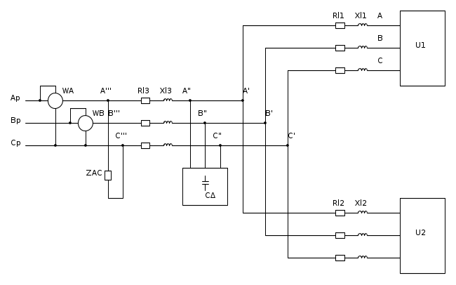

Salve a tutti!
Come al solito ho dei problemi per quanto riguarda un esercizio, in particolare quando devo andare a fare il grafico delle tensioni di fase e delle correnti di linea, mi perdo nel calcolo degli angoli.
Veniamo all'esercizio, come al solito copierò testo e disegno e di seguito esporrò il mio procedimento
Nell’impianto trifase di fig. 1 l’utenza U1 è alimentata dai morsetti A, B, C alla frequenza di 50Hz
con la tensione concatenata efficace di 380 V tramite la linea l1 avente resistenza e reattanza
rispettivamente Rl1=0.1Ω e Xl1=0.1Ω. Nelle condizioni di esercizio l’utenza U1 assorbe la potenza
attiva PU1=30kW con fattore di potenza 0.9 in anticipo. Dai morsetti dell’impianto A’, B’, C’ che
alimentano la linea l1 è prevista l’alimentazione anche del carico U2 tramite la linea l2 caratterizzata
da Rl2=0.1Ω e Xl2=0.1Ω; dell’utenza U2, si conosce che assorbe la potenza attiva nominale
PU2n=60kW con cosϕU2=0.6 in ritardo quando è alimentata alla sua tensione concatenata efficace
nominale VU2n=400V. Ai morsetti dell’impianto A”, B”, C” è predisposta l’inserzione di un banco
trifase di condensatori con connessione a triangolo in modo da rifasare il complessivo carico a valle
al fattore di potenza desiderato pari a 0.9. L’insieme banco di condensatori, linea l1, utenza U1, linea
l2 e utenza U2 è alimentato tramite la linea l3 avente Rl3=0.1Ω e Xl3=0.1Ω; a monte di tale linea
sono inseriti un carico monofase fra i morsetti A”’ e C”’, costituito dall’impedenza ZAC=7+j4Ω, e i
due wattmetri WA e WB in configurazione Aron. Posizionando il fasore della tensione di fase del
morsetto A sull’asse immaginario determinare:
1) il valore della capacità di fase del banco di condensatori di rifasamento;
2) il valore della tensione efficace concatenata Vp in ingresso all’impianto;
3) i valori in modulo e fase e la loro rappresentazione grafica delle tensioni di fase e delle correnti
di linea ai morsetti Ap, Bp, Cp in ingresso all’impianto, mantenendo sempre il fasore della
tensione di fase del morsetto A sull’asse immaginario;
4) i valori della potenza attiva Pp e potenza reattiva Qp in ingresso all’impianto;
5) le letture dei wattmetri WA e WB.
Come dicevo prima il mio problema è rappresentare graficamente le correnti e le tensioni perché ho problemi con gli angoli. Questo problema poi si riversa anche sui due punti successivi, perché nonostante teoricamente io sappia come farli, sbagliando gli angoli delle tensioni e delle correnti risultano errati anche quelli.

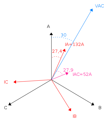

Disegna il grafico vettoriale e capisci come stanno le cose
Le correnti dei carichi trifase rifasati, di 132 A sono sfasate in ritardo di 27,4 gradi rispetto alle stellate (arcotangente Q/P). La corrente monofase di 52 A è sfasata in sitardo di 27,9 rispetto alla VAC.

Le correnti che tu chiami I_{A}, I_{B}, I_{C} che valgono in modulo 132A, sono quelle che io chiamo I_{A^{III}}, I_{B^{III}}, I_{C^{III}} che sono uguali in modulo alla mia I_{l3}=137.67A?
Se si, hai notato errori nei miei calcoli o potrebbe essere un problema di approssimazioni?
Per quanto riguarda l'angolo, 27.36 e 27.4 direi che è la stessa cosa, o no?
Ultima domanda: l'angolo fra la tensione concatenata \vec{V_{AC}} e la corrente \vec{I_{AC}} a me viene 29.7 (sarebbe 2.38+27.36=29.74), a te viene 27.9, come mai questa differenza?
Grazie e scusa ancora!

Messaggioda Foto Utenteadmin » 3 mag 2012, 20:22
Si è 137, ho ricopiato male il tuo valore. I tuoi calcoli però non li ho controllati. L'impressione è che siano corretti. Ma una cosa, dei tuoi calcoli, è abbastanza insopportabile: che tu scriva 137,67 A ad esempio. Quando tieni tre cifre significative sei a posto, anzi ne trai molti vantaggi: eviti di avere dubbi tipo se 27,36 e 27,4 siano o meno la stessa cosa. Per l'angolo, beh, forse non era difficile comprendere che nel disegno ho scambiato il 7 con il 9: ma tu sei troppo concentrato sulla precisione al centomillesimo! ;-)

Hai perfettamente ragione!
I calcoli con tutte quelle cifre dopo la virgola sono una noia mortale, le uso solo perché le usa sempre anche il mio prof quando fa le esercitazioni in aula e le rare volte che ci da esercitazioni con i risultati, questi ultimi hanno sempre 2 cifre dopo la virgola.
Per finire... per quanto riguarda il 27.9 al posto del 29.7... non volevo mettere in dubbio quanto da te scritto :oops:
Grazie ancora!
