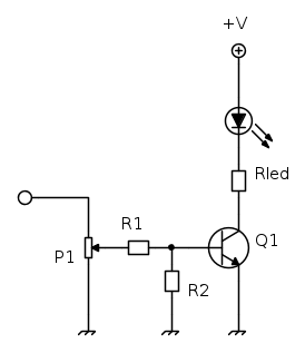

Messaggioda Foto UtenteTardoFreak » 3 mag 2012, 22:37
Questo è lo schema corretto e più semplice in assoluto.
Per dimensionarlo bisogna sapere quanti LED vuoi montare, di che tipo, la tensione di alimentazione.

Messaggioda Foto UtenteFabioleo » 4 mag 2012, 14:41
i led che voglio usare sono dei led blu ad alta luminosità, hanno caduta di tensione 3.7v, e 20 mA di assorbimento, come dovrei dimensionare la parte dello schema a partire dal segnale audio? il potensiometro e le resistenze?

[13] Re: Led a ritmo di musica!!!
Messaggioda Foto Utentemarco438 » 4 mag 2012, 17:25
Si ma quanti led?
E la tensione di alimentazione?

Messaggioda Foto UtenteFabioleo » 4 mag 2012, 18:31
la tensione di alimentazione sarebbero i 12 volt della batteria dell'auto, i led credo che li dividerò in serie formate da 4 led ciascuna

[15] Re: Led a ritmo di musica!!!
Messaggioda Foto Utentemarco438 » 4 mag 2012, 18:36
Fabioleo ha scritto: i led credo che li dividerò in serie formate da 4 led ciascuna
Ho capito; ma quanti devono essere in tutto?
Possibile che per avere una risposta si debbano scrivere dieci post?
Questa e' la terza volta che ti viene richiesto questo particolare dato.
[16] Re: Led a ritmo di musica!!!
Messaggioda Foto UtenteTardoFreak » 4 mag 2012, 18:59
Foto UtenteFabioleo, senza le informazioni che ti abbiamo richiesto non possiamo procedere nella scelta del transistor e nel dimensionamento delle due resistenze. :?

[17] Re: Led a ritmo di musica!!!
Messaggioda Foto UtenteFabioleo » 4 mag 2012, 20:26
si, scusate, solo che ho risposto da scuola, e non ho avuto il tempo di ragionarci... comunque ricapitolando, i led che userò sono dei led ad alta luminosità che hanno caduta di tensione 3,7v, un assorbimento di 20 mA, saranno alimentati a 12v, e credo di usarne da un minimo di 4 ad un massimo di 12, quindi come assorbimento complessivo, se li dividerò in tre serie da 4 led ciascuna, verranno circa 60/70 mA... scusate ancora...

[18] Re: Led a ritmo di musica!!!
Messaggioda Foto Utentemarco438 » 4 mag 2012, 20:30
Cominciamo subito male.
Se disponi di 12V, come fai a mettere i led in serie di 4?
3.7 x 4 = 14.8V

Messaggioda Foto UtenteFabioleo » 4 mag 2012, 20:43
la caduta di tensione dei led è solo in teoria 3,7v ho deciso di metterli in serie di 4 perché siccome è in auto che devo montare il tutto, va considerato che quando i giri motore sono sopra un certo valore, anche il tensione dell'impianto elettrico si innalza
