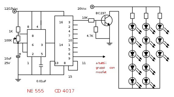

Visto che il problema alimentazione pare superato (anche se ancora non mi hai comunicato quale sia la tensione di riferimento e se tutto funziona bene con carico applicato), passerei all'oscillatore.
Nello schema che segue c'e' gia' anche il 4017 ed un gruppo di led (tanto sono tutti uguali); comunque vai per gradi e fai soltanto l'oscillatore con 555.
Una volta provato il suo funzionamento, andremo avanti.
P.S. Ho visto dalle tue precedenti realizzazioni che sei preciso nella costruzione e nel layout; di conseguenza e se ti interessa, qui puoi trovare lo schema pratico del circuito oscillatore per montaggio su millefori. Non e' proprio uguale ma basta che ignori quello che si trova a destra del 555 nello schema elettrico.
