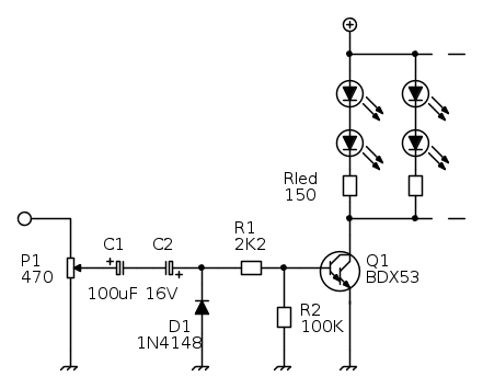

scusami ma ognuno ragiona a modo suo, e non volendo complicare ulteriormente lo schema con uno stabilizzatore di tensione ho deciso di non rischiare di bruciare i led

Hai ragione, ognuno e libero di pensarla a suo modo.
Considerando pero' che per me il tuo ragionamento e' fondamentalmente errato e per diversi motivi, ho espresso il mio dubbio in merito.

Fabioleo ha scritto:scusami ma ognuno ragiona a modo suo...
Purtroppo hai ragionato sbagliato. sorry
Una serie di 4 LED da 3,7V di caduta diretta necessitano 14,8V di tensione per accendersi, quindi con i 12V dell' auto non si accenderanno mai. Devi fare serie da 2 in modo da avere ancora un margine di tensione proprio per essere sicuro di non fottere i LED.
A questo punto ecco lo schema che potresti utilizzare.
Il transistor è meglio se montato su un dissipatore.
Di gruppi di due LED ne puoi mettere a iosa, anche un centinaio.
Come ingresso devi avere un segnale che arriva da un' autoradio.

scusami ma l'altro schema aveva molti meno componenti, come mai questa differenza?

Messaggioda Foto UtenteTardoFreak » 5 mag 2012, 0:33
Quello era uno schema di principio, un inizio. Questo è adattato alle tue esigenze.
Se l' elettronica fosse fatta di schemi standard i progettisti elettronici sarebbero disoccupati -:-

scusami ancora una volta, ma l'unità di misura di p1 è ohm giusto? e il secondo condensatore c2 è dello stesso valore di c1?

Direi di si.

grazie mille per lo schema, quando potrò procurarmi i componenti provvederò subito a provarlo... ma ancora una cosa, potete spiegarmi a cosa servono i due condensatori? e anche di che tipo è il transistor? dall'uso che se ne fa sembra un npn
