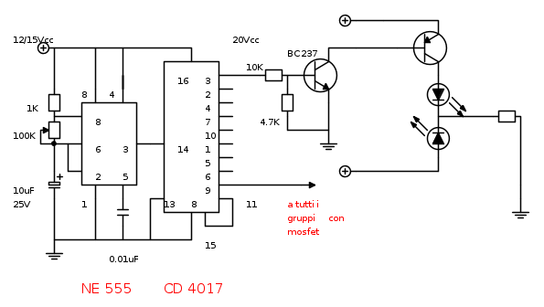

[159] Re: Circuito di led
Messaggioda Foto UtenteMar48 » 8 mag 2012, 23:23
Cosi potrebbe andare?
Foto UtenteMar48
35 5
Messaggi: 130
Iscritto il: 7 mag 2011, 19:53
Località: Grosseto
[160] Re: Circuito di led
Messaggioda Foto UtenteIsidoroKZ » 8 mag 2012, 23:56
Serve una resistenza fra collettore del 237 e base del pnp. Il circuito funziona solo se il led collegato al transistore e` rosso o verde e l'altro blu.
