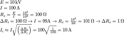

[18] Re: teorema di chon
Messaggioda Foto Utenteadmin » 20 ago 2012, 14:26
E' vero, anche se non a pag. 65, almeno sulla mia edizione del 1968.
Il teorema di Cohn ( non Chon )dice che se si ha una rete resistiva la corrente I_i del generico ramo i-esimo R_i è legata alla corrente di alimentazione I della rete dalla
I_i^2 = {I^2}\left( {\frac{{\partial {R_e}}}{{\partial {R_i}}}} \right)
dove R_e è la resistenza vista dai morsetti di alimentazione.
Può essere comodo per calcolare la corrente che circola nella generica resistenza in base alla variazione che subisce la corrente di alimentazione in seguito ad una variazione della resistenza in esame.
Ad esempio considerando variazioni piccole ma finite (\Delta {R_i} \ll {R_i}) il teorema si può scrivere nella forma
I_i^2 \approx {I^2}\left( {\frac{{\Delta {R_e}}}{{\Delta {R_i}}}} \right)
\begin{array}{l}
E = 10 \, {\rm{kV}}\\
I = 100 \, {\rm{A}}\\
{R_e} = \frac{E}{I} = \frac{{{{10}^4}}}{{{{10}^2}}} = 100 \, \Omega \\
\Delta {R_i} = 100 \, \Omega  \to I = 99{\rm{A}} \to {R_e} = \frac{{{{10}^4}}}{{99}} = 101 \, \Omega  \to \Delta {R_e} = 1 \, \Omega \\
{I_i} \approx I\sqrt {\left( {\frac{{\Delta {R_e}}}{{\Delta {R_i}}}} \right)}  = 100\sqrt {\frac{1}{{100}}}  = 10 \, {\rm{A}}
\end{array}
