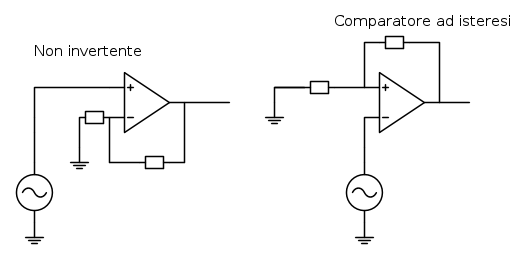

Buona sera forum!Analogica mode:ON
Stavo ripetendo la lezione di lunedi scorso sui bistabili,monostabili e astabili (abbiamo fatto un po' di retroazione positiva) ed ho scritto sul quaderno un appuntino piccolo piccolo che recita:
La saturazione è immediata per effetto della retroazione positiva
Ho scritto una bufalata?Se mi chiedono "Oh ma perché l'uscita del bistabile è o L^+ o L^-?"
Come posso rispondere?Come,soprattutto,lo spiego a me stesso?
con L^+ e L^- intendo le tensioni di alimentazione dell'operazionale

Ok..ma perché basta cambiare morsetto di collegamento per la reisistenza di retroazione che ottengo un comparatore?
perché nel caso del non-invertente non ho saturazione istantanea e nel comparatore si?
Sono sicuro che mi sfugge qualcosa.

strato ha scritto:Ok..ma perché basta cambiare morsetto di collegamento per la reisistenza di retroazione che ottengo un comparatore?
Supponendo che l'operazionale abbia una funzione di trasferimento del primo ordine (un polo dominante), sapresti fare uno schema a blocchi dei due sistemi che hai indicato? Se si, qual è la loro funzione di trasferimento?
strato ha scritto:perché nel caso del non-invertente non ho saturazione istantanea e nel comparatore si?
Non sarei propriamente d'accordo con il termine "saturazione istantanea". Secondo me non è corretto dire così ma andiamo per gradi.

scusami quando dici
intendi un integratore o un derivatore?perché cosi come li ho disegnati non riesco a vederla la dipendenza dalla frequenza..
Ti sfugge l'applicazione di una affermazione che tu stesso hai citato,nel caso invertente la retroazione è negativa nel comparatore è positiva.
Si effettivamente,ragionando terra terra,con una retroazione negativa io sottraggo all'ingresso un eventuale errore che ho in uscita e mi mantengo nella stabilità..mentre con una retroazione positiva io lo vado a sommare e vado più facilmente all'instabilità...

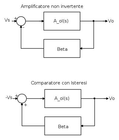

strato ha scritto:perché cosi come li ho disegnati non riesco a vederla la dipendenza dalla frequenza..
#-o. Allora,facciamola breve.
L'operazionale reale. oltre ad avere una miriade di altri difetti, ne ha uno grosso ed è quello di avere una banda finita. Allora, per evitare che quando lo chiudi in retroazione questo sia instabile, si preferisce limitarla ed inserci un polo dominante. Quindi, un operazionale reale avrà una legge del tipo:
V_o(s)=A_{ol}(s)\left(V^+-V^-\right)
dove, come detto, A_{ol} dipende dalla frequenza e sarà del tipo
A_{ol}(s)=A_{DC}\frac{1}{1+s\tau}
Ora, nel primo caso (amplificatore non invertente), applicando la sovraposizione degli effetti sulla rete di retroazione potrai scrivere che
V_{out}(s)=A_{ol}(s)\left(V_s-\frac{R_2}{R_1+R_2}V_{out}\right)
mentre nel secondo caso (comparatore) avrai
V_{out}(s)=A_{ol}(s)\left(\frac{R_2}{R_1+R_2}V_{out}-V_s\right)
Se chiami \beta=\frac{R_2}{R_1+R_2}i due schemi a blocchi saranno:
Bene. Questo è lo schema a blocchi. Se ti è tutto chiaro, allora ti lancio queste tre domande.
1)qual è la differenza fra i due schemi a blocchi?
2)La funzione di trasferimento di questi due oggetti com'è (hai un primo ordine chiuso con una rete a guadagno fisso data dal partitore resistivo)?
3)E i suoi poli come sono (stima solo la posizione nel piano complesso utilizzando il criterio di Cartesio)?
