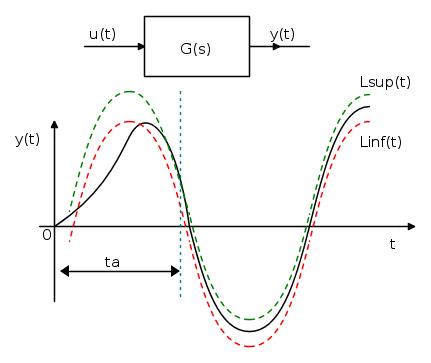

[7] Re: Tempo di assestamento di un sistema
Messaggioda Foto UtenteDirtyDeeds » 13 mag 2012, 0:24
Anche nel caso di stimolo sinusoidale, direi sotto ipotesi abbastanza ampie, l'errore tenderà a uno stato stazionario; non costante, ma generalmente periodico. Per cui non vedo grosse difficolta nel definire anche per uno stimolo sinusoidale il tempo di assestamento. Sicuramente altra storia è il determinare, anche in casi semplici, la relazione tra i parametri del sistema e il tempo di assestamento per tale stimolo.

[9] Re: Tempo di assestamento di un sistema
Messaggioda Foto UtenteDirtyDeeds » 13 mag 2012, 1:24
Ammetto di non capire bene il problema: nella determinazione del tempo di assestamento, sulla base della definizione data in [4], ciò che fa l'ingresso per t\ge 0 non interessa.
Io idealmente la vedo così: i) si identifica lo stato stazionario della risposta (eventualmente non sinusoidale per un sistema non lineare); ii) si disegna lo stato stazionario per t\ge 0 (lo stato stazionario vero, non quello di riferimento che si vorrebbe); iii) si traccia attorno alla risposta la banda di errore voluta; iv) si traccia la risposta completa e si determina quando questa entra all'interno della banda di errore per rimanerci.
La fase relativa tra la sinusoide d'ingresso e quella d'uscita (la risposta, poi, potrebbe pure essere un'onda quadra) non ha importanza.
55,9k 7 11 13
Messaggi: 7012
[10] Re: Tempo di assestamento di un sistema
Messaggioda Foto Utentedimaios » 13 mag 2012, 9:59
DirtyDeeds ha scritto:: i) si identifica lo stato stazionario della risposta (eventualmente non sinusoidale per un sistema non lineare); ii) si disegna lo stato stazionario per t\ge 0 (lo stato stazionario vero, non quello di riferimento che si vorrebbe); iii) si traccia attorno alla risposta la banda di errore voluta; iv) si traccia la risposta completa e si determina quando questa entra all'interno della banda di errore per rimanerci.
Se ho ben inteso per una sinusoide faresti qualcosa del genere :
Si. Mi sembra formalmente corretto e del tutto generale anche se come hai giustamente sottolineato nel post [7].
