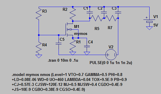

leoc2589 ha scritto:IsidoroKZ ha scritto:Progetta la polarizzazione del MOS (e le dimensioni del MOS) in modo da consumare 20mW e riuscire ad amplificare almeno 30 volte (se poi sono di piu` vediamo).
Ho provato a ricalcore il tutto e ho impostato i seguenti valori ma non mi sembra che i circuito oscilli!!
Dove sono i conti della polarizzazione e del MOS? Dov'e` il conto delle dimensioni del MOS? Quanto consuma il circuito? Qual e` la transconduttanza del MOS? Quanto vale il guadagno di anello con i tuoi valori?
dopo esser stato per l'ennesima volta dal prof ho fatto i seguenti calcoli:
Assumo R1 e R2 molto grandi uguali rispettivamente a 75kOhm E 50kOhm
Ho imposto Vd tensione prima del MOS a Vdd/2 e conseguentemente ho calcolato la R3 come
Da qui ho calcolato la corrente di drain 3.93mA
Ho trovato gm=0.115 lasciando per ora W/L =1;
Poi ho calcolato R4 imponendo Vgs superiore a 0.7 l'ho messo a 2V per assicurami la zona di saturazione del MOS e ho trovato Vds e quindi R4=252.525
Il prof mi ha detto di metter una R5 molto piccola io ho messo 10Ohm e ho calcolato R=39Ohm con formula del guadagno ad anello postata da me precedentemente e capacità= 0.735nF con pulsazione w=2pif.
Ora cosa devo fare per farlo oscillare; non so più dove sbattere la testa

Ogni tanto sembra che ti manchino le basi di elettronica.
1) PERCHE' R1 e R2 hanno quel valore? PERCHE' Vg deve essere a quella specifica tensione?
2) Che cosa c'entra la Vgs con la saturazione? La Vgs che devi avere dipende dalla Id e da come e`fatto il transistore.
3) Lascia perdere il guadagno di anello, vediamo prima la polarizzazione COME HO GIA` DETTO TANTE VOLTE, ma non mi sembra che mi abbia mai dato retta. Prova a simulare il circuito con R1,R2,R3,R4 e il MOS e NIENT'ALTRO e vedi quanto vale la corrente di drain. Devi usare il modello del MOS che ti e` stato dato.

Scusa; ma non mi starai mica dicendo che devo prendere come corrente Id quella che trovo sul circutio quando simulo? Intento quella che è pure sul primo post da me scritto? Io non l'ho mai considerata e mi sto rendendo conto che sono un pirla. Rispetto alla polarizzazione cosa c'è non va? Dissipo pochissima potenza sulle due resistenze R1 e R2 progettandole molto grandi mentre la utilizzo per avere una Id molto alta.

Ho trovato Id 52.34 con i valori che ho inserito precedentemente.

Corrente di 52 CHE COSA? nanoampere? Microampere? Milliampere? statcoulomb per lunazione? Dove c'e` scritto che la Vth puo` variare da .5V a 3V?
Mentre aspettavo i dati ho provato questa variante dell'oscillatore a sfasamento, che mi piace piu` di quella originaria.
In questo modo si ottengono impedenze piu` basse, si sentono meno i parassiti del MOS. Da notare che ho usato il MOS dato dal problema.
Queste le forme d'onda
In verde la tensione sul drain, in blu l'assorbimento dalla batteria. Da notare che va da 1.5mA a 6mA: la media e` di 3.75mA, giusto sotto i 20mW richiesti.
Il circuito originale, con l'altro tipo di RC, ha un comportamento simile, anche se a causa delle capacita` parassite del MOS, e` un po' piu` rognoso da mettere a punto.

Ok. Comunque mi sono ricavato la corrente di drain lavorando su W e L del Mosfet e rispettando le condizioni sulla potenza dissipata. Id=3.96mA con valori resistori trovati precendetemente; W=54um e L=0.4um . Poi che dovrei fare? Scusami per i continui spam ma se non c'eravate voi io morivo facendo questo esercizio
