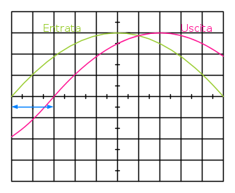

La misura della fase tradizionalmente si faceva con due metodi, eccitando il circuito con un segnale sinusoidale alla frequenza a cui si voleva fare la misura
Metodo 1:
- si regolava il livello "zero" dei due canali di un oscilloscopio di modo che corrispondessero alla divisione orizzontale centrale dello schermo
- si prendeva il segnale in ingresso e, visualizzatolo sullo schermo dell'oscilloscopio, si regolava (e si starava con l'apposita manopola) la base dei tempi di modo che mezza semionda occupasse esattamente i 10 quadretti dello schermo
- si mostrava nello stesso tempo il segnale in uscita e si vedeva di quanto fosse "spostato" (eventualmente compensando un cambiamento di fase di 180°). Dato che ci sono 10 quadretti in orizzontale, lo schermo intero corrisponde a 180°, quindi ogni quadretto a 18°, con un po' di attenzione si apprezzavano facilmente due o tre gradi.
Nell'esempio qui di seguito, lo sfasamento è di 2 quadretti (freccia blu), che corrispondono a 36°:
