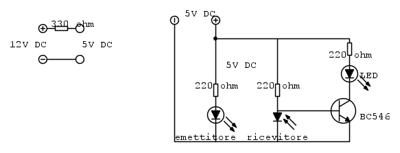

ciao a tutti e bungiorno... :-)
ho comprato da poco questi due moduli IR con cui desidero fare un piccolo comando senza fili: :-)
- emettitore http://www.futurashop.it/pdf_eng/1418-LEDIRTX.PDF
- e ricevente http://www.futurashop.it/pdf_eng/1418-LEDIRRX.pdf
volevo chiedervi se questo circuito che ho abbozzato era giusto... :-)

Il LED è acceso quando il fototransistore non riceve/è spento.
Quando questo è acceso la V_\text{CE(Sat)} è dalle parti di 400mV, quindi il BC546 é spento.
Se questo funzionamento non è lo scopo del tuo circuito, ma bensí il contrario, meglio usare un PNP per accendere il LED.

gohan ha scritto:quando il fototransistore
non credo che il ricevente sia un fototransistore... mi sembra che sul datasheet c' è scritto che quando riceve genere 50mA se non sbaglio...
il LED si deve accendere quando il ricevitore appunto riceve... :-)
...la parte per ridurre la tensione da 12 a 5V è giusta...?
anche le resistenze sono dimensionate giuste...?
grazie :-)

dimitri94 ha scritto:non credo che il ricevente sia un fototransistore
Ed invece credi male. Osserva bene a pag. 1.
Non secondo il tuo circuito.
...la parte per ridurre la tensione da 12 a 5 V è giusta?
Nemmeno.
anche le resistenze sono dimensionate giuste?
No. Il fototransistore lo mandi a quel paese in tempo zero, secondo me...

Messaggioda Foto Utentedimitri94 » 22 mag 2012, 19:11
perfetto sbagliato tutto... :mrgreen:
per ridurre la tensione da 12 a 5V come faccio...? (se ho letto bene il datasheet moduli lavorano a 5V)
quindi per far si che il led si accenda quando il fototransistore riceve devo sostituire il transistor con un PNP (quale però?) e fare cos altro..? :-)

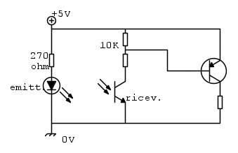

Messaggioda Foto Utentesimo85 » 22 mag 2012, 19:18
Per la dissipazione di potenza del transistore ricevente forse ho fatto male i calcoli e mi sono confuso. :oops:
Il datasheet comunque non specifica correnti di collettore abbondanti.
La tensione la stabilizzi con un regolatore di tensione.
Non ho fidocad su questo computer, ma vedi questo schema (preso da qui) che adesso non posso editare:
L'NPN è il tuo fototransistore ricevente, ovviamente senza resistenza di base..

Messaggioda Foto Utentedimitri94 » 22 mag 2012, 19:30
però c' è un problema... i moduli hanno tutti solo due piedini...
quindi dovrebbe venire una cosa del genere:

Messaggioda Foto Utentesimo85 » 22 mag 2012, 19:35
Bravo! Lo schema di base è quello.. Dimensionalo per bene.

Messaggioda Foto Utentedimitri94 » 22 mag 2012, 19:42
ho integrato anche il modulo emittente... :-)
avrei qualche problemino a dimensionare il circuito... :-/
a scuola abbiamo fatto quasi niente con i transistor perché abbiamo un prof che purtroppo non spiega... :(
potrei avere un aiutino...? :-)

Messaggioda Foto Utentesimo85 » 23 mag 2012, 2:04
Riceverai una notifica di un messaggio che non c'è più. Stavo rileggendo il thread, e mi sono reso conto che era meglio fare reset così ho cancellato la risposta perché era inutile.
Hai ed abbiamo fatto confusione.
Perché dici che devi alimentare tutto a 5V? Direi che hai mal interpretato la "Emitter-Collector Voltage" V_\text{EC} = 5 \, \text{V} dei Maximum Ratings, e non penso che tu voglia collegare il polo positivo dei 5 o 12V sull'Emettitore e GND al Collettore per far funzionare il circuito. ;)
L'ordine di nomenclatura dei morsetti (o dei pedici) serve per referenziare la tensione come appena spiegato nell'esempio che ho appena fatto.
I 12V vanno benissimo, sia per polarizzare il fotodiodo con resistenza in serie, sia per usare il fototransistore.
La corrente di collettore a cui mi riferivo infine è quella di test a temperatura ambiente, ma la dissipazione di potenza massima è di 100mW.. Direi che per un LED comune va più che bene.
L'NPN lo devi accendere bene però, quindi se ti senti più sicuro puoi restare con il PNP come da schema, anzi, direi che forse è meglio.
Un BC557 va bene, con la R da 10k tra base ed alimentazione ed la R da 1k tra base e collettore del transistore ricevente.
Scusa ma al momento non posso usufruire di Fidocad per lo schema.
Se hai qualche dubbio chiedi e spero di poter rispondere. Se mi dici come te la cavi con l'inglese vedo se riesco a trovare qualche dispensa sui transistori, altrimenti la si cerca in italiano.
