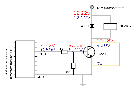

Lookerbie ha scritto:Può essere una informazione utile?
A questo punto mi sono un po' perso. Leggo delle tensioni che non capisco, ad esempio sul collettore del transistore circa 5V quando l'ingresso e` a zero. Dovrebbero esserci 12V: che alimentazione stai usando?
Fai la seguente cosa: schema che hai realizzato dall'uscita della porta del micro (almeno mi pare di ricordare che sia un micro) fino al rele' incluso, indicando il valore e le sigle di tutti i componenti, i collegamenti delle alimentazioni...
Poi metti all'ingresso uno zero, e misuri con un tester in continua TUTTE le tensioni nei vari punti, alimentazione del rele` inclusa. Scrivi queste tensioni in blu sullo schema (fidocad!) poi metti all'ingresso del circuito un uno, rimisure TUTTE le tensioni di tutti i punti e li scrivi in rosso sullo schema. Poi posti lo schema con le misure e i valori dei componenti che hai messo (leggi le bande colorate delle resistenze, la fascia che indica anodo e catodo del diodo...).

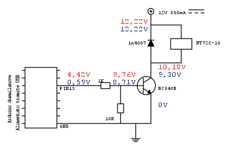

ecco il circuito
Mentre facevo le misurazioni ho messo per sbaglio in contatto emettitore e base del transistor con segnale 0V sull'ingresso. E' scattato il relè, e all'arrivo del segnale alto è scattato nuovamente, senza commutare più.
Si ripete ogni volta che a ingresso 0 li metto in contatto, ma se lo mantengo a segnale alto non scatta..

Messaggioda Foto UtenteIsidoroKZ » 24 mag 2012, 16:24
OTTIMO LAVORO!
Transistore guasto, oppure montato male (con la base collegata al rele`, e una giunzione guasta) oppure e` un pnp al posto di un npn.
Il negativo dell'alimentatore a 12V e` collegato al negativo dell'arduino?
Se fai il ponticello giallo, scatta il rele`?

Messaggioda Foto UtenteLookerbie » 24 mag 2012, 17:38
Il transistore è un npn e montato seguendo sempre il datasheet http://www.datasheetcatalog.org/datasheet2/d/0kq9ua20u27ka13c66efh960khpy.pdf. Magari l'ho rotto nelle prove.. ne compro un altro e tento di nuovo!
facendo il ponticello giallo scatta allo stesso modo di prima..
spero sia solo il transistor e lo maledirò (però avevo provato mettendo il teste su PROVA DIODI
con il piu dell'ohmmetro sul collettore e base e il meno sull'emettitore e conduceva.. prova sbagliata?)

Messaggioda Foto UtenteIsidoroKZ » 24 mag 2012, 18:23
La prova va fatta con il provadiodi in questo modo: rosso sulla base e nero alternativamente su collettore ed emettitore. Deve condurre in entrambi i versi, segnando qualcosa dalle parti di 0.65.
Poi nero sulla base e rosso alternativamente su collettore ed emettitore, non deve condurre in nessuno dei due casi.

Messaggioda Foto UtenteLookerbie » 25 mag 2012, 3:04
Davvero non ci voglio credere che tre giorni di delirio siano stati buttati solo per un transistor..
Comunque, grazie a tutti!
Grazie a voi ho imparato a:
controllare tensioni e correnti su tutto
porre domande coerenti
evitare errori banali prima di scrivere che non funziona
controllare un transistor
Davvero utilissimi! presto tornerò a porre qualche altra domanda..
