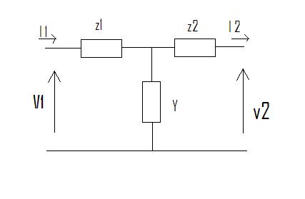

Buonasera a tutti un mio amico mi ha passato degli appunti di Impianti Elettrici sul quadripolo a T (in sostanza la linea elettrica studiata come quadripolo).
Come si può vedere dall'immagine che ho postato immaginiamo di concentrare la suscettanza capacitiva e la conduttanza di dispersione nella mezzeria della linea (parametri trasversali) e suddividendo la resistenza e l'induttanza (considerati come un impedenza Z) in parti uguali a monte e a valle ottengo il circuito equivalente a "T".
C'è scritto:
V2=(1+Z2Y)V1+(Z1+Z2+Z1Z2Y)I1
I2=YV1+ (1+Z1Y)I1
Per sicurezza ho fatto i calcoli ( ho applicato la legge di Kirchhoff delle tensioni alle 2 maglie):
V1 – ZI1- (I1-I2)/Y = 0
-Z2I2 – V2 –(I2-I1)/Y = 0
ottenendo:
V2=(1+Z2Y)V1 -(Z1+Z2+Z1Z2Y)I1
I2= -YV1+ (1+Z1Y)I1
non credo di essere in errore...ho sbagliato io o gli appunti son sbagliati?
Grazie per l'attenzione!

Ciao i tuoi calcoli mi sembrano giusti. Il copia e incolla con word non funziona, devi inserire il codice latex tra i tag
Codice: Seleziona tutto
[tex][/tex]
Per gli schemi devi usare invece fidocadj. Trovi tutto nell'help.
