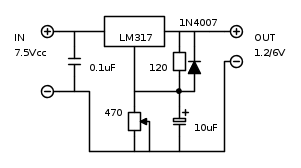

Se vuoi usare le stilo da 1.5V bastano i link che ti ho riportato per arrivare ad una soluzione.
Se invece vuoi ridurre una tensione da 7.5V a 4.5V, la soluzione potrebbe essere quella che ti ho dato al messaggio 2.

quindi dovrei creare un circuito

ok grazie pensavo che con una resistenza avrei risolto.Grazie...

Al post 2, [user]gohan[/user] ti ha suggerito questa soluzione:
che dovrebbe permettere, alimentando con 7.5V di ottenere in uscita una tensione regolabile da 1.2 a un po' meno di sei volt, regolabile tramite il trimmer da 470 ohm indicato.
Se ti senti in grado di realizzare il circuito, dovrebbe fare al caso tuo.

ok grazie anche se lo dovro' far diventare molto piccolo.

Sta su una basetta di 20x20mm (forse meno se si sta' attenti).
