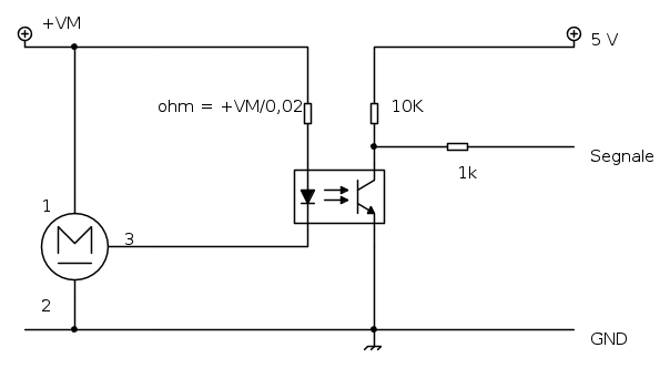

Salve, voglio realizzare un circuito di controllo in anello chiuso di una ventola tachimetrica. Premetto che la parte di programmazione del micro è gia stata fatta, il problema è che misurando con un oscilloscopio il segnale tachimetrico,questo viene rilevato ai capi dei fili 1 e 3.
LEGENDA:
1) +V alimentazione ventola
2) ground ventola
3) cavo bianco tachimetrico
Domanda: Come posso fare a inviare questo segnale ad onda quadra al micro se lui sulla porta vuole un segnale riferito a gnd invece che a +V?
Nota: +V della ventola non è la stessa tensione che alimenta il micro, mentre la gnd è comune.

Che ne dici di un piccolo circuito con un optoisolatore ?

http://it.wikipedia.org/wiki/File:Optoisolator_Pinout.svg
riferendomi all'immagini di cui sopra, dovrei collegare PIN1 alla V+ della ventola e PIN2 al connettore segnale ventola; il PIN 3 al micro e PIN 4 a Vcc(micro)?

No bisogna limitare la corrente del trasmettitore (led) interno all'opto e polarizzare il fototransistor, ora non ho tempo ma più tardi faccio uno schema con fidocad e lo posto se non c'è qualcuno che lo faccia prima.

Da questo datasheet qui, puoi vedere che la massima corrente che può scorrere nel emitter e di 80 mA, io per sicurezza ce ne farei scorrere una ventina che dovrebbero essere sufficienti per trasferire il segnale al detector.
se comunichi la tensione di alimentazione del motore e se riesci a reperire la corrente massima che può transitare sull'uscita di segnale tachimetrico possiamo essere più sicuri del funzionamento e di non danneggiare qualche componente. (sicuro di non poter separare le masse ?)

No, non posso separare le masse perché il driver del motore richiede una massa comune per il segnale logico e quella di alimentazione motore, quindi non posso.
Per quanto riguarda i dati numerici delle grandezze al momento non posso essere più preciso perché devo ancora misurarle; la domanda era solo preliminare.
