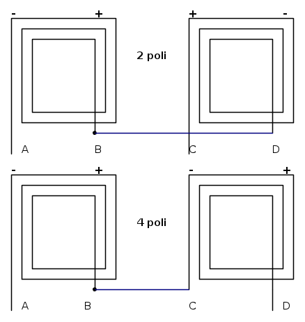

Volevo chiedere se qualcuno conosce qualche formula per risolvere questo problema.
Dato un motore monofase asincrono con condensatore di marcia, statore a 24 cave avvolto a 2 poli, di cui si conoscono tutti i dati (avvolgimento, altezza pacco ecc.) come trovare l'equivalente avvolgimento per il 4 poli?
In pratica come ricavo i dati (n° spire e diametro filo) del nuovo avvolgimento 4 poli a partire da quello 2 poli che funziona perfettamente?

Non penso si possano fare proporzioni sul monofase e azzeccare il motore al primo tentativo.
Ricalcola l'avvolgimento e prova il motore al banco (oppure copiane uno già funzionante [-X )
Se vuoi proprio raddoppiarne le polarità puoi fare una cosa mooolto sporca, ma poi non so come si comporti il motore (comunque penso male, indipendentemente dal condensatore)
Ovvero tagliare il collegamento BD tra il gruppo di sx e quello di dx in blu nel 1° disegno e farlo tra B e C (2° disegno). Ora ogni coppia polare avrà però metà delle spire e dunque del flusso rispetto al caso con 2 poli.
(A e C sono i terminali di marcia e di avviamento attuali)
:roll: Facciamo che questo è un "ripasso" di teoria, da non mettere in pratica, ma se provi sappici dire come è andata... della serie qui lo dico e qui lo nego...
