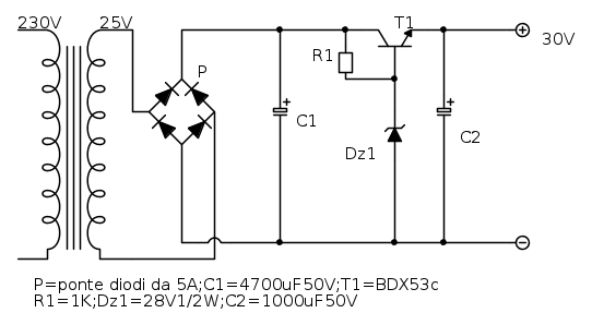

Messaggioda Foto Utentedonciccio » 5 giu 2012, 8:02
io farei cosi,e piu di 30 V non si possono avere:

[8] Re: trasformatore
Messaggioda Foto Utentedonciccio » 5 giu 2012, 9:36
chiedo scusa rivedendo i calcoli c'è un errore,alla base del T1 bisogna mettere uno zener da 30V,ed in uscita abbiamo:30-2x0,6=28,8V,questa è la tensione max che si puo avere con i 25v del secondario

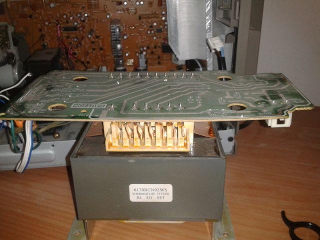

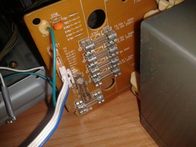

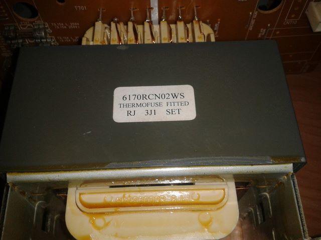

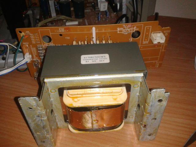

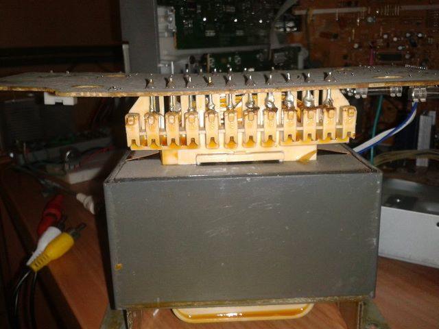

questo è il mio trasformatore:
come si puo vedere dal link N°3 ci sono 12 uscite ,F2,F1, Vl2,Vl2,Vl1,Vl1,Vh,Vh,GND,GND,Vh,Vh.
io con il mio multimetro ho misurato :
Vl2=15v
Vl2=15v
Vl1=24 V
Vl1=24 V
Vh=46v
Vh=46v
Vh=46v
Vh=46v
questi valori li ho misurati mettendo un puntale del multimetro su gnd e l'altro su vl2,vl2,vl1 eccc...
ora da questi valori vorrei ottenere se possibile una tensione continua di MAX 44V o +-22V, se non è possibile ottenere questo valore, quale sarebbe il max valore che posso ottenere?
La tensione mi serve per alimentare un TDA2050, nel quale non so calcolarmi la corrente che assorbe... io ho provato usando la formula P=R*I^2 dai grafici del datasheet ricavo la potenza in funzione della tensione e del carico (altoparlante da 4 ohm) e da li mi calcolo la i.
un'altra cosa che vorrei chiedervi è questa:
prendiamo ad esempio i due vl2 che hanno la stessa tensione di 15V rispetto a gnd, si può assumere che sia un secondario a presa centrale 15-0-15?

[10] Re: trasformatore
Messaggioda Foto Utentedonciccio » 5 giu 2012, 11:56
se ho ben capito 44V è la tensione max che tu puoi applicare all'IC,non è obbligatorio mettere questa o 36V,l'ic funziona lo stesso l'importante è che la tensione sia ben stabilizzata;dagli ultimi dati che tu mi hai fornito dici che sul secondario hai 15+15V;benissimo puoi ottenere 30V,se colleghi in modo giusto questi 2 secondari;fai cosi,li collegali in serie,ai 2 capi che sono liberi ci colleghi il tester sulla portata 200V ca;dai tensione,se la lettura è 30V o all'incirca ok il collegamento che hai fatto va bene;se invece la lettura ti da 0 o quasi 0,devi scambiare un filo per il collegamento in serie,prendi il capo rimasto libero di uno dei 2 secondari e lo colleghi al posto dell'altro,rifai la misura e dovrai ottenere i 30V;con questi 30 V che sono il valore efficace della tensione del secondario ,alimenti il circuito che ti ho postato con queste varianti;
Vmax=30x1,41=41,1 cdt ponte=2x0,6=1,2V cdt sul condensatore di livellamento:41,1-1,2=39,9V cdt base emittore del T1=1,2V(perche darlington);tensione che vuoi ottenere :36V,zener da applicare 36+1,2=37,2V in commercio non so se trovi questo zener comunque ne dovrai cercare uno col valore piu vicino possibile
