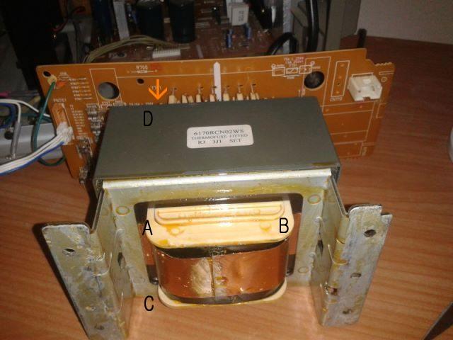

marco438 ha scritto:Questo dice poco; bisogna considerare che la potenza totale del trasformatore e' suddivisa su varie uscite.
Un'idea di massima si potrebbe avere conoscendone le dimensioni.
Le dimensioni che ho calcolato sn 3.2cm e 5cm circa

Messaggioda Foto Utentemarco438 » 5 giu 2012, 15:32
matxx ha scritto:Le dimensioni che ho calcolato sn 3.2cm e 5cm circa
Allora credo proprio che non possa dare la corrente necessaria; ma come faceva ad alimentare un amplificatore da 200W?

Messaggioda Foto Utentematxx » 5 giu 2012, 15:46
marco438 ha scritto:Allora credo proprio che non possa dare la corrente necessaria; ma come faceva ad alimentare un amplificatore da 200W?
Marco puoi dirmi cm devo prendere le misure forse ho sbagliato... se fa puoi spiegarmelo riferito a qualke foto che ho postato

Messaggioda Foto Utentemarco438 » 5 giu 2012, 16:17
2012-06-05 (1).jpg (40.88 KiB) Osservato 1936 volte
Devi prendere le misure del nucleo centrale con la fascia marrone (quello tra le due coperture in plastica color crema) da A a B, da A a C e, per ultimo la profondita' da A a D (dalla foto non si vede ma e' segnato dalla freccia).
[29] Re: trasformatore
Messaggioda Foto Utentematxx » 5 giu 2012, 16:34
ho misura da A a B 6cm, da A a C 4.3 cm e da A a D 9 cm

Messaggioda Foto Utentemarco438 » 5 giu 2012, 16:40
A me sembra insufficiente visto il numero delle uscite; comunque aspetta eventuali interventi di altri che ne sanno piu' di me.
Per scrupolo sono anche andato a guardare il datasheet dell'integrato che alimentava ma, sinceramente non ci ho capito molto visto che e' scritto in giapponese.
