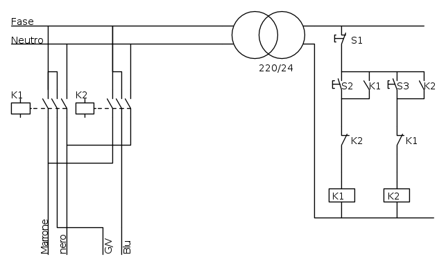

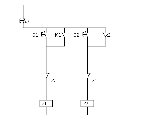

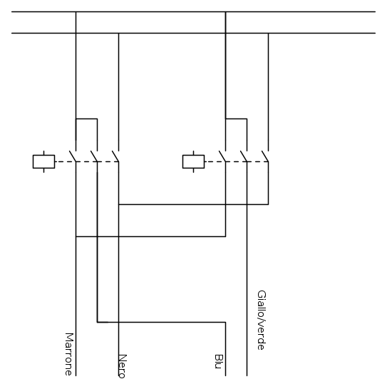

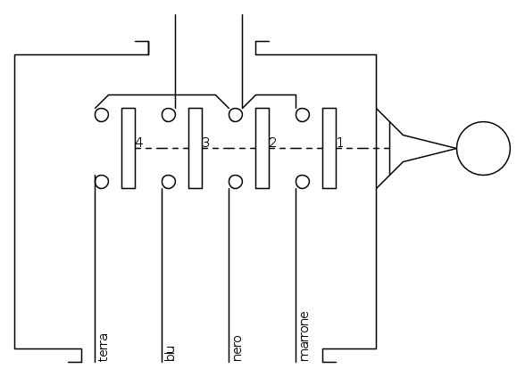

Salve a tutti , mi è stato suggerito da Foto UtenteCandy di aprire un nuovo argomento siccome l'altro è stato bloccato e mi è stato suggerito di essere più chiaro. Come sapete già c'è questo motore che voglio fare girare al contrario . Era di un montacarichi che aveva un'invertitore di marcia come questo : Quando giro la manopola a destra si chiudono i contatti 1,2,3 mentre quando giro la manopola a sinistra si chiudono i contatti 1,2,4 . Ci sono 4 fili che escono dall'invertitore 1 giallo/verde che va collegato al morsetto U dove c'è il condensatore , 1 filo Blu che va collegato a Z , 1 filo Nero che va collegato a W e un filo Marrone che va a un morsetto dove sono collegati i freni . Avevo pensato di sostituire questo invertitore con 2 pulsanti e 2 contattori . Io avevo pensato di fare così :Potenza Comando :
K1 sarebbe il contattore che comanda i fili MARRONE,BLU,NERO mentre K2 sarebbe il contattore che comanda il G/V . Mi sapreste dire se questi schemi sono giusti ? Lasciamo perdere la parte meccanica pensiamo solo alla parte didattica . Mi sapreste dare una mano ? O_/

Io ti avevo anche "comandato" da fare schemi completi, invece insisti nel postare solo schemi parziali, seguiti da righe di poesia. Allora, forse il fatto che io sono Piemontese mi impedisce di scrivere in italiano corretto, diversamente non saprei cosa altro pensare.
E' troppo chiedere e vedere gli schemi completi? Hai postato una parte di potenza ed una parte di comando: sulla parte di potenza non compare una sigla, nulla che faccia intendere cosa c'è a monte ed a valle dello schema.
Se non erro, (e potrei), sei stato "promosso" al secondo anno di formazione professionale: non ti hanno insegnato così a fare gli schemi elettrici. Non erano così gli schemi elettrici che ti facevano leggere. Erano più completi e dettagliati.
Di grazia, potremo un giorno vedere uno schema completo? E meno poesia? Scrivere che al marrone c'è..., al verde c'è..., non giova a nessuno, è illeggibile. Lo schema funzionale non lo si fa con i poemi!
Dai, datti una mossa.

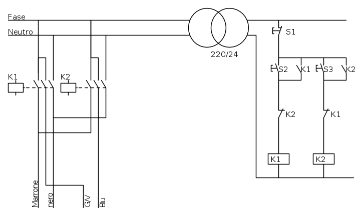

Messaggioda Foto Utentemilan1996pato2 » 5 giu 2012, 17:58
eccomi spero che vada bene : O_/

Messaggioda Foto UtenteCandy » 5 giu 2012, 18:16
Completa lo schema, riducendo gli spazi, (esigenze di forum), e completando con cosa termina sui quattro fili ora a penzoloni.
(Oggi mi hai preso in un giorno felice, ma adesso iniziamo ad essere cattivi. Siam sempre qui che arriamo al post [10] per iniziare a sapere che giorno è!)

Messaggioda Foto Utentemilan1996pato2 » 5 giu 2012, 18:26
NON RIESCO se vuoi diminuisco lo schema però non riesco a capire dove vanno i fili . Ti so solo dire a che morsetti vanno i fili però non so dirti altro è un casino in quella morsettiera

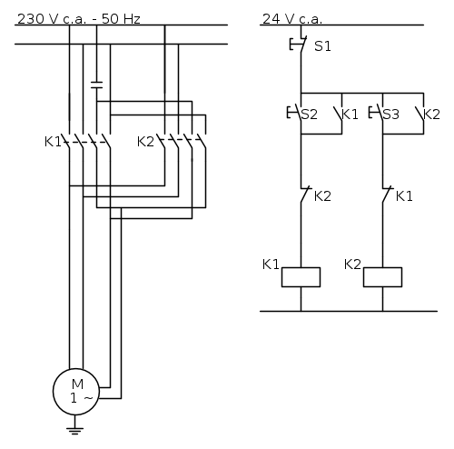

Messaggioda Foto UtenteCandy » 5 giu 2012, 19:36
Questo è lo schema utile per fare girare in inversione di marcia un motore monofase predisposto. Per predisposto significa che dalla sua morsettiera deve essere già derivato il condensatore. Ammesso che sia un motore ad induzione.
Se il tuo montacarichi fosse in realtà un piccolo paranco da cantiere, il motore potrebbe essere di quelli speciali, a spazzole, allora lo schema sarebbe diverso.
Ho omesso, visto che stiamo parlando di ragioni didattiche, freni ed altro.
Ora, io spero che tu riesca a capire se vogliamo proseguire parlando di un motore ad induzione o di un motore a spazzole.

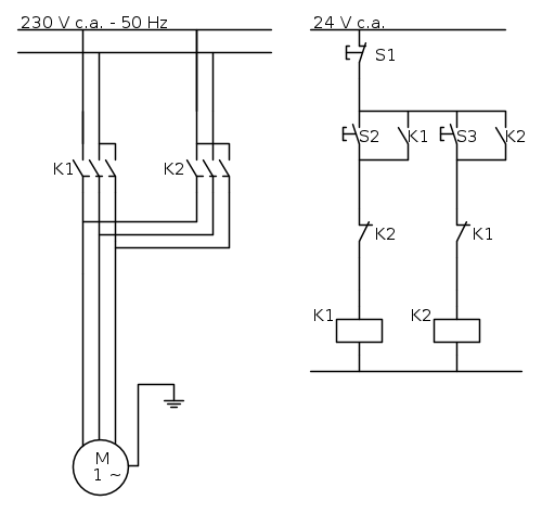

Messaggioda Foto UtenteCandy » 5 giu 2012, 19:45
Forse così è più simpatico:
Ma come avevo scritto, avevo volutamente omesso il condensatore.
