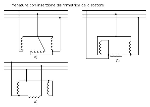

Messaggioda Foto UtenteStefanoSunda » 7 giu 2012, 2:18
Frenatura con inserzione disimmetrica dello statore.
Questo processo è basato sull’effetto di una speciale disimmetria creata nell’avvolgimento dello statore, che durante la frenatura viene collegato in uno dei modi mostrati nelle figure: a), b), c). Con tale disimmetria insieme al campo rotante normale del motore viene prodotto un campo rotante in senso opposto. La coppia di quest’ultimo deve essere maggiore di quella sviluppata dal campo rotante nel senso di rotazione perché possa intervenire un’azione di frenatura. Questa esigenza può essere soddisfatta con rotore avvolto; nei piccoli motori in certe condizioni può bastare anche un rotore a semplice gabbia. Quando il motore si è fermato, ossia con lo scorrimento S = 1 la coppia del campo destrorso risulta uguale a quella del campo sinistroso e il rotore non può quindi mettersi a girare nella direzione opposta. Si è evitato quindi il pericolo che si ha con la frenatura per mezzo della semplice inversione del campo rotante. Il metodo di frenatura per disimmetria ha anche il vantaggio di dar luogo a minori perdite nel rotore.
PS) mi scuso per i disegni, non so come inclinare gli avvolgimenti a 45 gradi.
