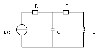

Salve,
dato il seguente circuito RLC
nel libro trovo scritto che una delle relazioni costitutive è:
i_{C}=\frac{V_{c}}{R}-i_{L}-\frac{E}{R}
quello che non capisco è la presenza del termine
\frac{V_{c}}{R}
potreste illuminarmi?

Messaggioda Foto UtenteLele_u_biddrazzu » 7 giu 2012, 10:32
Premesso che dovresti specificare i versi convenzionali delle grandezze in gioco, credo che la riposta risieda nel fatto che il generatore reale di tensione sia stato trasformato in quello di corrente equivalente.

[3] Re: Dubbio esercizio
Messaggioda Foto Utentetino20 » 7 giu 2012, 10:37
Si scusa li ho proprio dimenticati i versi! :cry:
non capisco però perché modificare il generatore di tensione...

[4] Re: Dubbio esercizio
Messaggioda Foto UtenteLele_u_biddrazzu » 7 giu 2012, 10:39
Il motivo non posso saperlo dato che non hai postato il testo dell'esercizio :roll:

[5] Re: Dubbio esercizio
Messaggioda Foto Utentetino20 » 7 giu 2012, 10:44
E' un esempio in cui si spiega come arrivare all'equazione differenziale del secondo ordine, quindi non chiede di calcolare qualcosa in particolare

Messaggioda Foto UtenteRenzoDF » 7 giu 2012, 11:31

[8] Re: Dubbio esercizio
Messaggioda Foto UtenteRenzoDF » 7 giu 2012, 11:35
tino20 ha scritto:E' un esempio in cui si spiega come arrivare all'equazione differenziale del secondo ordine, quindi non chiede di calcolare qualcosa in particolare
L'equazione differenziale dovrà essere per forza essere ricavata per una particolare grandezza obiettivo.
[9] Re: Dubbio esercizio
Messaggioda Foto UtenteRenzoDF » 7 giu 2012, 11:37
tino20 ha scritto:Quello che ho messo io a quanto ne so...
Ah interessante ... e per i generatori di corrente che simbolo usate?
[10] Re: Dubbio esercizio
Messaggioda Foto Utentetino20 » 7 giu 2012, 11:38
no ho sbagliato io!!! chiedo scusa!!! che pirla che sono!
