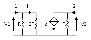

ciao a tutti,
rieccomi con un problema:
spero che si legga il circuito è la prima volta che lo uso e mi scuso se non si capisce...
comunque dovrei determinare l'elemento g21 della matrice di conduttanza del doppio bipolo...
allora io so che :
i1=v1*g11+v2*g12
i2=v1*g21+v2*g22
quindi io so che g21=\frac{i2}{v1} con v2=0
ma poi non so come procedere...
grazie

[2] Re: esercizio con un doppio bipolo
Messaggioda Foto UtenteLele_u_biddrazzu » 7 giu 2012, 22:22
Provo a rispondere al tuo quesito...
1. si cortocircuita la porta 2 --> v2 = 0 V;
2. si applica la LKT alla maglia di ucita...
2Ri_{2}=-ri_{1}\quad (1)
3. si esprime la corrente i1 in funzione della tensione v1...
\frac{v_{1}-ri_{1}}{R}=i_{1}\rightarrow i_{1}=\frac{v_{1}}{R+r} \quad (2)
4. si sostituisce la (2) nella (1)...
i_{2}=-\frac{r}{2R}\,\frac{v_{1}}{R+r}\rightarrow g_{21}=-\frac{r}{2R}\,\frac{1}{R+r}

[4] Re: esercizio con un doppio bipolo
Messaggioda Foto Utentevolpi » 7 giu 2012, 22:56
non è che potresti aiutarmi anche in questo problema??
qui devo trovare il valore r21 della matrice di resistenza del doppio bipolo...
io qui so che r21=\frac{V2}{I1} con I2=0... non saprei da dove partire
grazie

[5] Re: esercizio con un doppio bipolo
Messaggioda Foto UtenteLele_u_biddrazzu » 7 giu 2012, 23:08
Ok, ma dopo vedi di sforzarti a risolverli da te gli esercizi ;-)
1. si considera aperta la porta di uscita --> i2=0 A;
2. si determina l'espressione della tensione di uscita...
v_{2}=-R\alpha I \quad (1)
3. si esprime la corrente I in funzione di quella in ingresso i1...
I=\frac{i_1}{3}  \quad (2)
4. si sostituisce la (2) nella (1)....
v_{2}=-R\alpha\frac{i_1}{3}\rightarrow r_{21}=-\frac{R\alpha}{3}

[7] Re: esercizio con un doppio bipolo
Messaggioda Foto Utentevolpi » 8 giu 2012, 11:12
rieccomi... stavolta ho provato a risolverlo ma c'è qualcosa che non torna...
perché a me viene:\frac{\mu - 4}{5-R(2\mu + 8)} ma invece dovrebbe venire: \frac{\mu - 4}{2R(1-\mu)}...
il circuito è questo:
e devo trovare l'elemento g21 della matrice di conduttanza del doppio bipolo
g21=\frac{I2}{V1}
vi spiego il mio ragionamento...
ho applicato L.K.V nella maglia in cui ho cortocircuitato V2 ricavando I2=\frac{-\mu V -2RI1}{2R}, poi mi sono ricavato la V = R*\frac{I1}{2} e poi ho applicato la L.K.V alla maglia in basso a sinistra trovando I2=\frac{-\mu V -2RI1}{2R} poi andando avanti coi calcoli sono arrivato alla soluzione che ho postato sopra.
potete illuminarmi su dove ho sbagliato ?? grazie...

[8] Re: esercizio con un doppio bipolo
Messaggioda Foto UtenteRenzoDF » 8 giu 2012, 11:38
Proverei con la sovrapposizione degli effetti, scrivendo sia v che i2 come somma delle contributi parziali dei due generatori di tensione
\left\{ \begin{align}
  & v=v_{1}+\mu v \\
 & i_{2}=-\frac{v_{1}}{\frac{R}{2}}-\frac{\mu v}{\frac{2R}{3}} \\
\end{align} \right.
e quindi
  & v=\frac{v_{1}}{1-\mu } \\
 & i_{2}=-\frac{2v_{1}}{R}-\frac{3\mu }{2R}\cdot \frac{v_{1}}{1-\mu } \\
\end{align} \right.
per ottenere infine
g_{21}=\left. \frac{i_{2}}{v_{1}} \right|_{v_{2}=0}=\frac{1}{2R}\frac{\mu -4}{1-\mu }

Messaggioda Foto Utentevolpi » 8 giu 2012, 11:44
grazie mille!!! ma potresti dirmi se il metodo che ho applicato io è del tutto sbagliato o solo in parte e perché???
Foto Utentevolpi
60 6
Messaggi: 65
Iscritto il: 18 mar 2012, 12:01
[10] Re: esercizio con un doppio bipolo
Messaggioda Foto UtenteRenzoDF » 8 giu 2012, 11:52
volpi ha scritto:... potresti dirmi se il metodo che ho applicato io è del tutto sbagliato o solo in parte e perché???
Perchè hai supposto che i1 si divida in due parti uguali entrando nel nodo sinistro; ma quelle due R non sono in parallelo.
