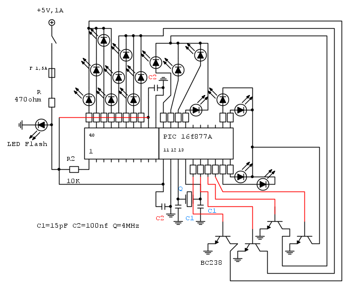

Foto Utentepiccoli, per quanto riguarda l'uso di FidoCAD, il problema è che hai incluso il disegno come immagine (credo da una copia da schermo, perché nell'esportazione non si vedrebbe la griglia).
Ora, un'immagine è difficilmente modificabile e altri faranno fatica a correggerti il circuito, da qui la richiesta di cambiare tecnica.
Se segui le istruzioni indicate qui, vedrai che c'è un modo molto più comodo per inserire i disegni nel forum, con un semplice copia/incolla degli elementi grafici, aggiungendo solo qualche etichetta:
FidoCadJ è compatibile al 98% con il vecchio FidoCAD, quindi dovresti poter riprendere (e correggere) il disegno che hai già fatto, sarà interpretato correttamente dal forum.

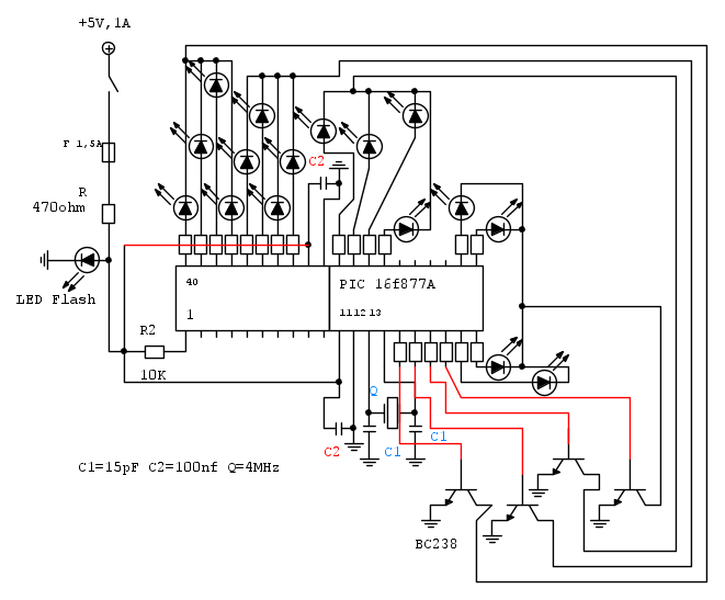

Messaggioda Foto Utentepiccoli » 7 giu 2012, 11:38
seguendo la guida dovrebbe uscire in questo modo giusto? :D

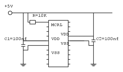

Mi è venuto un dubbio e cioè che il tuo povero PIC16877A sia passato a miglior vita, se l'alimentazione che gli hai fornito ha superato i limiti tollerati per un tempo sufficientemente lungo...
Fammi sapere quando hai corretto la scheda.

Messaggioda Foto Utentepiccoli » 7 giu 2012, 15:08
Quindi tu dici che ho danneggiato il PIC #-o
Mi sa che hai ragione anche facendo le dovute modifiche nn si accende niente T_T

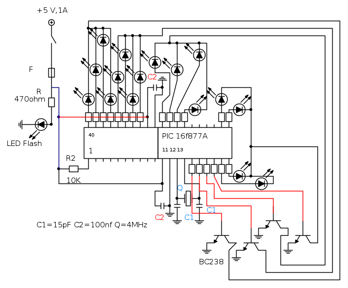

Messaggioda Foto Utentepiccoli » 7 giu 2012, 17:48
Si il PIC e sullo zoccolo ps:se lo zoccolo e al contrario ci possono essere dei problemi? penso di no ma potrei sbagliarmi
comunque ecco +o- come il circuito
Le resistenze sono tutte da 470ohm tranne R2 tutti i led sono FLASH e i transistor sono tutti BC238

piccoli ha scritto:Si il PIC e sullo zoccolo ps:se lo zoccolo e al contrario ci possono essere dei problemi? penso di no ma potrei sbagliarmi
Altro che, se ci possono essere dei problemi! Non devi montare il PIC ruotato di 180°! [-X
Lo scassi definitivamente. Fai coincidere la tacca del PIC con quella dello zoccolo.
Mi sono permesso di modificare ancora una volta lo schema, spostando il punto di presa della tensione da +5V a monte della resistenza R e dopo il fusibile (vedi tratto in blu). A proposito: un fusibile da 1.5A secondo me è troppo! Ora, se vuoi che intervenga proteggendo il tuo circuito e l'alimentatore, dovrai ridurne il valore ad un limite accettabile in base all'assorbimento in condizioni nominali.
Un'altra possibile correzione è quella di ridurre il valore delle resistenze in serie ai LED. Può darsi che con 220ohm i LED si accendano bene comunque.
Ad ogni modo, ecco lo schema:
A questo punto la palla è di nuovo nel tuo campo; dovrai dire se:
1. puoi modificare la scheda secondo lo schema?
2. disponi di un PIC per eventualmente sostituire quello che ipotizziamo sia bruciato?
3. sei disposto a scrivere un codice di test per vedere se funziona tutto correttamente?
4. puoi allegare l'immagine dei valori dei CONFIGURATION BIT che usi per quel progetto?
Aspetto le tue risposte.

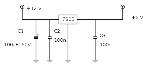

COme dice Foto UtenteTardoFreak, no! Non si può alimentare il PIC direttamente con 12V.
Nel post [19] ti avevo mostrato questo circuito:
Se introduci un 7805, allora va tutto bene!
