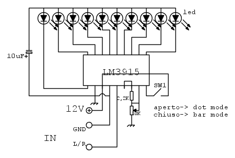

quando l avevo provato io si era funzionante (su breadboard) poi l' ho realizzato e dato al mio amico quindi non so... :mrgreen: hihihi
e infatti ho notato che sul datasheet c' è lo schema ed è effettivamente diverso dal mio... :?
in tutta sincerità non mi ricordo proprio dove allora avevo preso il circuito e se mi ero effettivamente attenuto scrupolosamente al disegno...
ad ogni modo meglio cosi che abbia perso gli schemi almeno evito di confondermi le idee... :mrgreen:
...dici che sarebbe meglio usare quello del datasheet che è di sicuro piu affidabile... :-)

Messaggioda Foto Utentemarco438 » 8 giu 2012, 14:36
Io penso sia la cosa migliore da fare ad evitare spiacevoli sorprese future.
Anzi, gia' che ci sei e se non lo hai gia' comprato, fallo con LM3915 o 3916 che, trattandosi di un VUmeter, sono piu' indicati.

Messaggioda Foto Utentedimitri94 » 8 giu 2012, 15:13
seguirò il tuo consiglio... :ok: io devo fare un ordine da un sito e sulla parte del 3915 c è scritto:
DOT/BAR DISPLAY DRIVER LOGARITHMIC... è giusto..?
poi mi è venuto un infarto quando ho visto il prezzo... 3,52€ ciascuno... :shock: :shock:

Messaggioda Foto Utentemarco438 » 8 giu 2012, 16:47
Un po' caro il tuo fornitore; di solito si prendono con 2.5 euro (a Hong Kong anche meno).
Comunque, visto che lo devi comprare, prendi il 3916 che, per l'aplicazione e' il piu' indicato e poi segui le istruzioni del suo datasheet.

Messaggioda Foto Utentedimitri94 » 25 giu 2012, 15:11
scusa il ritardo mi ero dimenticato di questo argomento... :mrgreen:
ho buttato giu lo schema, mi scuso anticipatamente per eventuali errori:
..nel datasheet c è dal positivo dei led un pallino con scritto 3V (V+) cio significa che devo collegare il positivo dei led ancora al positivo dell alimentazione..?

Messaggioda Foto Utentemarco438 » 27 giu 2012, 12:06
Ora finisci gli altri progetti; troppa carne al fuoco rischia..... di carbonizzarsi. :mrgreen:
