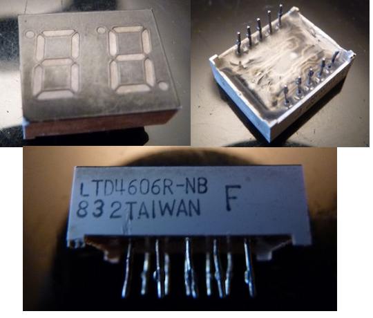

nel cassetto delle cose dimenticate ho trovato un doppio display a sette segmenti (quello in foto)
e non so come fare a testarlo in quanto non riesco a trovare il datasheet e quindi capire se è ad anodo o catodo comune e la piedinatura...
qualcuno può aiutarmi...?
grazie mille... :ok:

Usi il tester in continuità. Nero sul catodo e rosso sull'anodo o anodi in comune.

Ho usato in passato questo tipo di display e, dai miei appunti, la piedinatura risulterebbe questa:
I segmenti sono in comune per le due cifre e resta da stabilire se siano ad anodo o a catodo comune; e' comunque facile provarlo .

in comune ha il + quindi se non sbaglio l' anodo.... :-)
però è normale che provando tutti i piedini uno per uno non si accendano tutte i segmenti...?

Se non si accendono tutti i segmenti il display e' passato a miglior vita (almeno parzialmente) quindi e' inservibile.

ci sono solo i puntini che non si accendono quindi presumo che siano bruciati...
direi che per fare le prove su breadboard puo ancora servire... :mrgreen: :mrgreen:

A bene, allora sei stato fortunato; dei puntini si puo' fare a meno.
Non mi hai detto pero' se ho indovinato la piedinatura......

comunque dato che il doppio display è ad anodo comune per la decodifica vanno bene i 4518 oppure bisogna utilizzare qualche altro integrato...?
perché ne ho una sfilza nuovi nel cassetto e speravo di usarli... :-)

Il CD4518 e' un contatore non una decodifica.
Per decodifica ad anodo comune dovresti adoperare la 7447 che, peraltro non e' di facile reperibilita'.
Dai un'occhiata su RS, mi pare abbiano anche altre decodifiche per display di questo tipo.

aah giusto mi sono confuso... #-o
perché altrimenti li compro a catodo comune...
io l' ordine lo devo fare su EPM, dici che ce l' avranno...?
