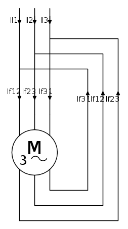

Quelle che tu hai misurato sono le correnti If12, If23 ed If31, del precedente schema. Correnti di fase. (Non ho rappresentato i contattori dell'avviamento Y-D per brevità).
La corrente di targa del motore è invece la corrente di linea, ossia le Il1, Il2 ed Il3. Come vedi dallo schemino, Ad esempio Il1, si divide poi in If12 ed If31. Il1, con le altre due gemelle Il2 ed Il3, sono la somma, (non scalare, ma vettoriale), delle correnti di fase che hai misurato. Per brevità, nel caso di motori, o più in generale nel caso di carichi equilibrati alimentati da terne simmetriche, le correnti di fase e di linea stanno tra loro con un rapporto fisso: \sqrt{3}. Se moltiplichi il valore misurato di 53 per 1,73 circa, arrivi appunto a circa 92 A.

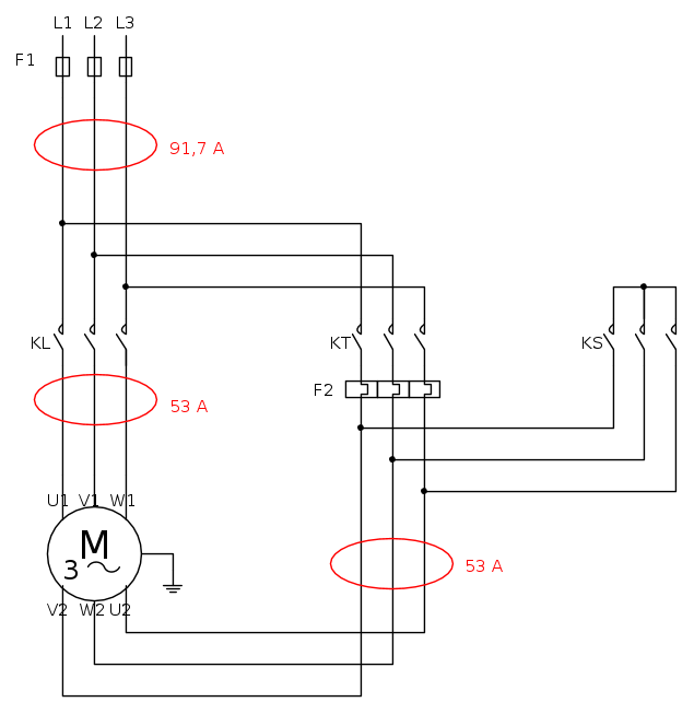

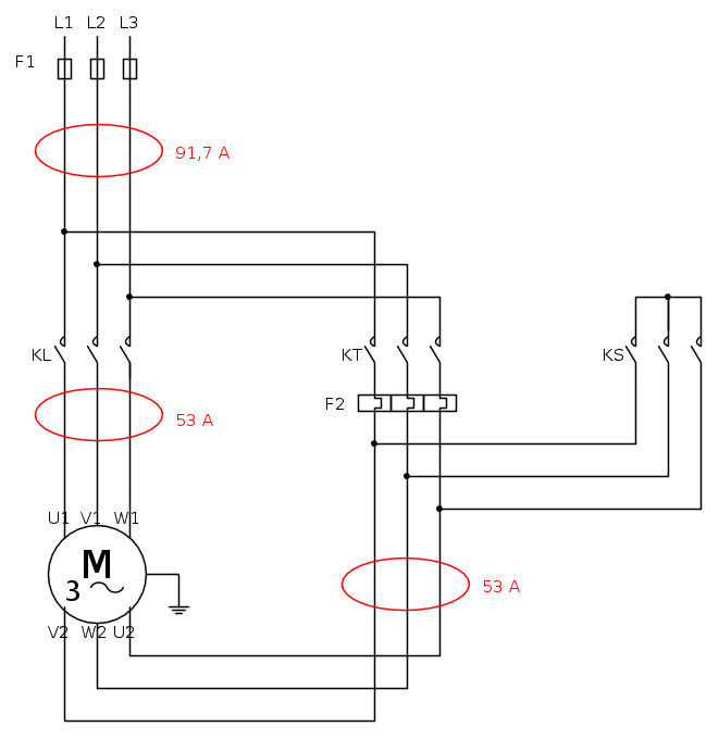

Non mi è chiara la "storia" dei 91,7 A
Nel frattempo che riportavo il circuito in fidocadj candy ti aveva già risposto, lo posto ugualmente magari ti è utile lo stesso.
Ovviamente i contattori di linea e triangolo, si intende siano chiusi.

Martedì ci arriva un motore nuovo, dopo l'installazione misuro la corrente a valle dei fusibili.
Se qui dovessi misurare quei 91,7A c'è qualcosa che non va. Tipo motore sottodimensionato o altro??
