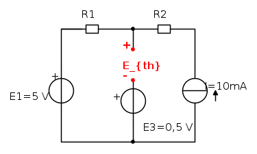

Scusate se ritorno sul tema ma, nei ritagli di tempo, quando riesco, sto cercando per sfizio personale, ma anche per cimentarmi, di risolvere questo esercizio su cui mi sono incaponito in quanto non riesco ad arrivare al risultato del libro riportato da
GustaVittorio.
A tal proposito vi chiedo :
il circuito "ausiliario" per il calcolo della
è questo oppure sto sbagliando strada completamente ?
Vi ringrazio in anticipo
è questo oppure sto sbagliando strada completamente ?Vi ringrazio in anticipo
.0
Sì, il circuito è quello, e una rapido calcolo sul retro di una busta mi dice che la corrente viene come sul libro

asdf ha scritto:...il circuito "ausiliario" per il calcolo dellaè questo oppure sto sbagliando strada completamente ?
Potresti anche togliere completamente il ramo centrale, per "riattaccarlo" successivamente.

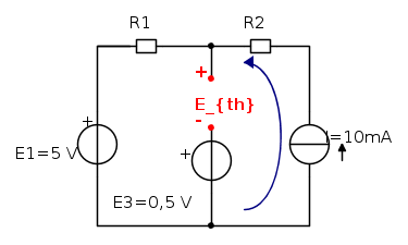

Se è quello, allora, ho provato a calcolare la
come segue :
Ho sbagliato ?
RenzoDF, non ho capito come intendi procedere, perdonami ma sono io che sono tonto.
Ho provato a calcolare la
nel modo che ho scritto sopra (che ho provato ad evidenziare con quella freccia blu per indicare il percorso che ho fatto e che a questo punto temo sia sbagliato
Se dovessi procedere come hai suggerito, l'espressione della
sarebbe completamente diversa da quella che ho scritto a questo punto ?
Vi ringrazio per l'aiuto

ETh è sbagliata.
Per trovare una differenza di potenziale io di solito parto dal negativo ... e percorrendo la rete, raggiungo il positivo.
In questo caso quindi, partendo dal negativo di ETh ... scendendo attraverso E3 ... e risalendo a sinistra per E1 ... ed infine passando per R1 avrò la seguente somma algebrica di "dislivelli elettrici"
e in questo "percorso" i generatori di corrente li evito (corrispondono a dislivelli ignoti ...)
asdf ha scritto:Ho sbagliato ?
Sì, e di parecchio
La tensione ai capi del generatore di corrente non è 0 V.

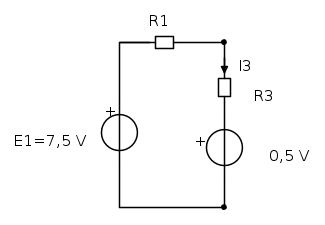

A me veniva così:
