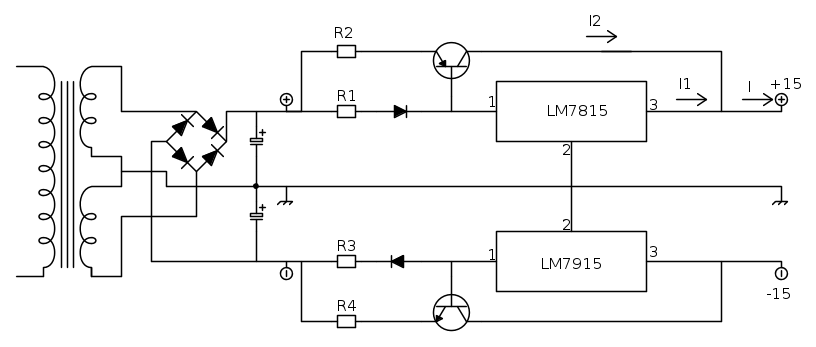

Allora questo è lo schema a cui ho pensato(vi prego "colleghi" di visionarlo perché non ne sono sicuro):
Allora le relazione che determinano il funzionamento sono:
Essendo la Vbe paragonabile alla Vdiodo si annullano quindi
sai che
di conseguenza calcoli il le resistenze.
Es:
Il 7815/7915 in TO220 eroga una corrente massima di 1A
quindi
Fissi
Il grande problema del circuito è che dissipa abbastanza e devi avere una tensione in ingresso sempre maggiore della tensione di uscita + tensione di droppout del componente+la tensione ai capi di resistenza e diodo:
La Vdpp la puoi tenere 2V
Nell'esempio che ti avevo fatto avresti
Quindi dovresti calcolarti il condensatore di livellamento in ingresso valutando che il ripple non superi i 3.5Vpp(ti viene un condensatore bello grosso).
Per la parte negativa vale lo stesso principio(sempre sia giusto, per questo chiedo a voi di visionarlo per darne conferma)
Io ho dato la mia opinione, non so se sia più vantaggiosa delle altre, spero di sì.

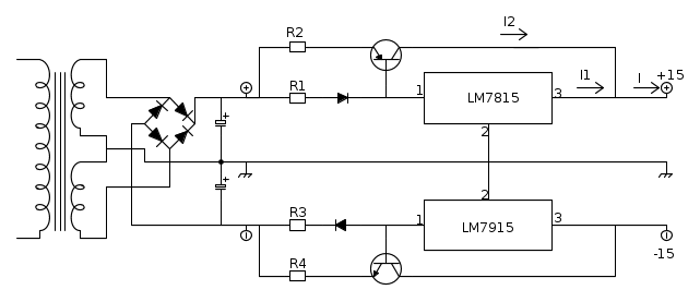

sai che
Es:
quindi
Fissi
Spero veramente di essere stato utile
Si mancano un po' di condensatori di bypass in ingresso e uscita dei regolatori e i diodi tra uscita e ingresso dei regolatori per protezione dalle tensioni inverse.
Intanto comunque volevo dare un idea, per il dimensionamento se il diretto interessato ha problemi basta chiedere.
Poi non ero nemmeno sicuro che fosse una soluzione conveniente.
PS: i diodi semplificavano il calcolo, però hai ragione quello che non c'è non si può rompere.

Pioz ha scritto:Poi non ero nemmeno sicuro che fosse una soluzione conveniente.
Come giustamente hai osservato, quello che non c'e' non si puo' rompere.

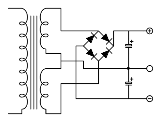

Nel caso, trattandosi di un amplificatore realizzato con TDA2050, la tensione stabilizzata non serve visto che questi integrati (come molti altri similari) sono insensibili alle variazioni di tensione.
C'e' da aggiungere che un alimentatore quale quello che hai disegnato complicherebbe non poco il circuito sia per il numero dei componenti che per i necessari dissipatori sui finali.
Molto piu' semplice e pratica la soluzione suggerita al punto [11]
ciao, ragazzi ho fatto il circuito del punto 11 e ottengo -21 e 21v a vuoto. Grazie a tutti per i consigli, ora rimonto il tda e vediamo se cambia un po' la potenza (lo stavo alimentando con un alimentatore da PC!)
