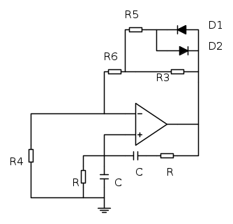

Ho alcuni dubbi su dei controlli di ampiezza che ho trovato su diversi libri di testo,
in particolare associati all'oscillatore a ponte di Wien;
So che sto già trattando un argomento simile in un altro post, ma qua vorrei soffermarmi solo sul controllo, per capire il perché di alcuni "comportamenti".
Essenzialmente sono 3, i libri di testo, se a qualcuno potrebbe interessare (magari se li ritrova a casa) sono
Microelettronica -Jeager
Circuiti per la microelettronica -Sedra,Smith
Vorrei partire dal primo e poi in caso esaminare gli altri,di questo ho capito il funzionamento ma a livello di simulazione non mi tornano alcune cose:
affinchè il circuito oscilli, ma le oscillazioni non si smorzino, o divergano facendo saturare l'operazionale
devono essere rispettate le seguenti 2 condizioni
\frac{R_6+R_3}{R_4}>2
\frac{R_6+(R_3||R_5)}{R_4}<2
Ho dato i seguenti valori ai componenti:
R3=250
R4=100
R5=100
R6=100
Con questi valori rispetto le due condizioni, le oscillazioni partono e vengono sostenute.
la frequenza di oscillazione è data da R1=R2=250 e C1=C2
ho effettuato 3 prove, pensando che quella critica per il comportamento fosse alla frequenza più alta ed in particolare con: C=64pF C=640pF C=6400pF
Ecco il risultato delle simulazioni:
http://i.imgur.com/1XUQa.png
come si può vedere il picco positivo e il picco negativo sono uguali
Aumentando la frequenza invece:
http://i.imgur.com/RbuUl.png
Anche senza la terza prova, poiché il risultato è il medesimo si può vedere, che la sinusoide diventa asimmetrica.
Vorrei capirne il motivo, anche perché, casualmente, scrivendo male la netlist, ho eliminato la resistenza R6
di cui nel controllo d'ampiezza sinceramente non ne vedo l'utilità.
Quindi un'altra domanda sarebbe: a cosa serve R6, e non posso farne a meno?

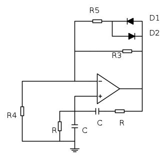

tanto in ogni caso quando uno dei due diodi conduce, il parallelo con R3 opportunamente dimensionato mi può fare diminuire il guadagno al valore voluto.
La risposta a questo quesito mi interessa poiché, utilizzando questo secondo schema sparisce la differenza tra picco positivo e il picco negativo
con R3=350
R4=100
R5=100
in questo modo le condizioni sono rispettate ( anche gli stessi valori 3.5>2 e 0.8<2)
qui le condizioni sono :
\frac{R_3}{R_4}>2
\frac{(R_3||R_5)}{R_4}<2
fo=10Mhz:
http://i.imgur.com/MNkHy.png
fo=1Mhz:
http://i.imgur.com/o9rTj.png
In questo caso invece la sinusoide è simmetrica.

La differenza fra i due circuiti e` il livello di tensione a cui intervengono i diodi. Quando togli R6 la rete limitatrice entra in funione a tensione piu` bassa, l'ampiezza dell'oscillazione e` controllata dai diodi ed e` simmetrica. Invece con R6 la tensione di uscita puo` diventare piu` alta, entrano in gioco le limitazioni dell'operazionale, slew rate e saturazione di tensione.

darkweader ha scritto:Anche senza la terza prova, poiché il risultato è il medesimo si può vedere, che la sinusoide diventa asimmetrica.
Se la sinusoide è asimmetrica è perché la limitazione dell'ampiezza non è imposta dal controllo di guadagno ma dall'opamp che satura: hai dimensionato male la rete limitatrice.
darkweader ha scritto:devono essere rispettate le seguenti 2 condizioni
Sì, ma devi anche vedere per quale ampiezza della tensione di uscita interviene il controllo.
Non capisco cosa centri che l'oamp satura, se è alimentato a +-5V, ma l'ampiezza è per il picco positivo circa 3.6V e per il picco negativo -4.5V.
Inoltre a 10MHz non avviene, e ad 1MHz si, nel dimensionamento di cosa altro devo tenere conto?

darkweader ha scritto:Non capisco cosa centri che l'oamp satura, se è alimentato a +-5V, ma l'ampiezza è per il picco positivo circa 3.6V e per il picco negativo -4.5 V.
C'entra, eccome. Però quando si fa un progetto bisognerebbe leggere bene i data sheet dei componenti che si utilizzano, dall'inizio alla fine, riga per riga. In particolare, la risposta a questo tuo dubbio sta nel grafico in basso a destra di p. 6.
