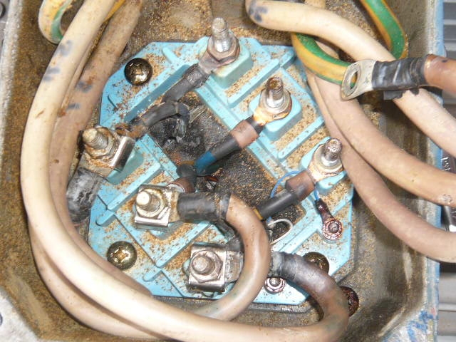

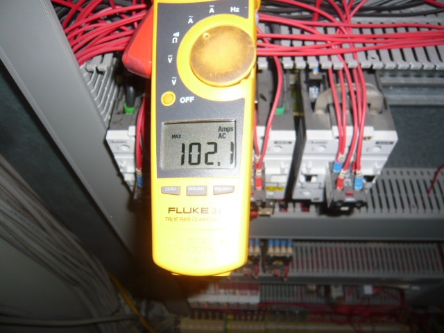

102 gradi sono abbastanza alti fermo restando che ci sei arrivato dopo vari test che vuol dire cari avviamenti giusto??
Ecco tutti sti test li eviterei
Comunque è ambigua la cosa e i cavi cotti di cui parli.....
Hai qualche foto??

allego le foto

Messaggioda Foto Utenteplito » 13 giu 2012, 22:17
altre foto

Messaggioda Foto Utenteattilio » 13 giu 2012, 22:21
Non riesco a vedere le bruciature di cui parli sui terminali degli avvolgimenti.
In compenso si nota una buona dose di finissimo truciolo.
Mi pare di vedere una coppia di fili che dovrebbero appartenere ad un sensore di temperatura, se così, questo non è mai stato collegato?

Messaggioda Foto Utenteplito » 13 giu 2012, 22:26
il filo sbrucciacchiato è il 1° in alto sx, purtroppo i miei colleghi lo hanno dovuto collegare sotto una tormenta di neve.....lo avevano asciugato con il phon da carrozziere.

Messaggioda Foto Utenteplito » 13 giu 2012, 22:29
scusa, mi era sfuggita l'altra risposta, per le pasticche termiche, non sono gestite, sabato pomeriggio entreranno in funzione, stiamo preparando la predisposizione nel QE.

Messaggioda Foto Utenteattilio » 13 giu 2012, 22:35
E uno strano presentimento mi dice che nello stesso pomeriggio verranno inesorabilmente cortocircuitate/bypassate :roll:
