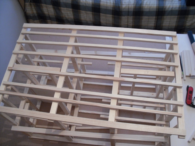

Dimenticavo una cosa importante... Le dimensioni della casa. La scala è circa 1:17 e la dimensioni sono:
60cm(facciata lunga)X40cm(profondità)X36cm(altezza totale dei 2 piani).
Ogni stanza risulta essere circa 20cmX20cmX18cm(altezzza).
Il vano scale è 20cmX40cmX36cm
Grazie :D

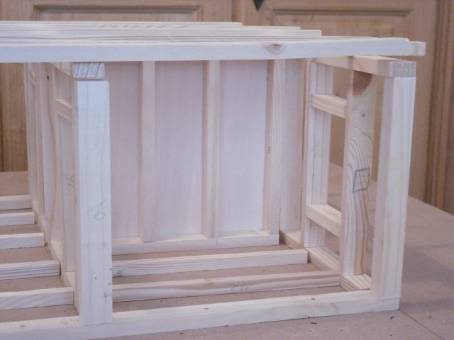

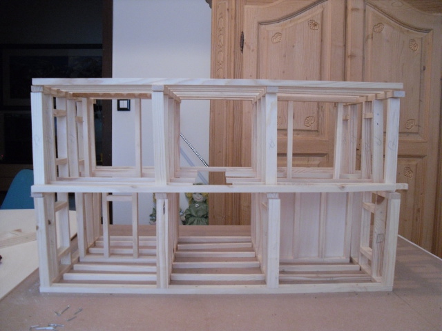

Ecco le foto:
Grazie :D
Veduta dall'alto
Veduta frontale
Particolare di una stanza

[15] Re: Casa in miniatura: impianto elettrico
Messaggioda Foto Utentemarco438 » 14 giu 2012, 11:38
Quindi potresti anche far passare tranquillamente i fili nelle intercapedini rendendoli invisibili.
Ora sta' a te decidere sul prosieguo, visti i suggerimenti avuti.
