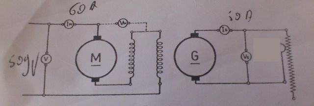

Due macchine uguali con eccitazione in serie vengono accoppiate rigidamente a mezzo giunto e fatte funzionare una da motrice e l' altra da generatrice. Nel funzionamento l' eccitazione della seconda è disposta in serie con quella della prima in modo da eccitare le due macchine con la intensità di corrente assorbita dalla macchina motrice,inoltre si è regolato il carico della generatrice,che alimenta un circuito locale, in modo da costringere la motrice ad assorbire la corrente normale con la d.d.p. di targa. In queste condizioni gli strumenti di misura hanno accusato i seguenti valori:
V, d.d.p. della rete di alimentazione, 509 V ;
Im, intensità di corrente assorbita dal motore, 60 A ;
Ig, intensità di corrente fornita dal generatore, 50 A.
Conoscendo il valore delle resistenze Ra = 0,3 ohm offerta da ogni avvolgimento indotto,compresa quella di contatto alle spazzole, ed Rm = 0,15 ohm degli avvolgimenti induttori, entrambi alla temperatura di funzionamento, si determini:
1) la potenza utile della macchina generatrice ed il rendimento convenzionale del gruppo;
2) il rendimento convenzionale delle singole macchine.
Ecco le figure:
V2g (tensione secondaria generatore) deve risultare 458 V
Potreste aiutarmi per favore? #-o

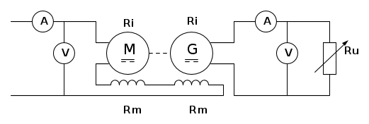

Io risolverei in questo modo; visto che le macchine sono uguali e ruotano alla stessa velocità
\[{E_G} = {E_M} = {V_a} - {R_i}{I_M} - 2{R_m}{I_M} \approx 473\,{\rm{V}}\]
\[{V_G} = {E_G} - {R_i}{I_G} \approx 458\,{\rm{V}}\]
la potenza assorbita e quella erogata al carico
\[{P_a} = {V_a}{I_M} \approx 30{,}54\,{\rm{kW}}\]
\[{P_U} = {V_G}{I_G} \approx 22{,}90\,{\rm{kW}}\]
permettono di trovare il rendimento totale del gruppo
\[{\eta _{tot}} = \frac{{{P_U}}}{{{P_a}}} \approx 0{,}750\]
Calcolate le perdite meccaniche come
\[{P_m} = \frac{{({P_a} - {P_U} - {P_{JM}} - {P_{JG}} - {P_{ecc}})}}{2} \approx 2365\,{\rm{W}}\]
la potenza trasmessa all'albero sarà
\[{P_T} = {E_G}{I_G} + {P_m} \approx 26{,}02\,\,{\rm{kW}}\]
e i due rendimenti parziali
\[{\eta _M} = \frac{{{P_T}}}{{{P_a}}} \approx 0{,}852\]
\[{\eta _G} = \frac{{{P_U}}}{{{P_T}}} \approx 0{,}880\]
BTW una curiosità, possiamo conoscere il perché di quella "cansura grafica" a sinistra del cursore di carico? :-)
[4] Re: Esercizio con due macchine in corrente continua
Messaggioda Foto Utentecicciostabile » 17 giu 2012, 10:59
ad essere sincero lo vorrei sapere anche io! kmq grazie
