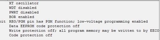

Messaggioda Foto Utentempeino » 15 giu 2012, 22:28
fatto

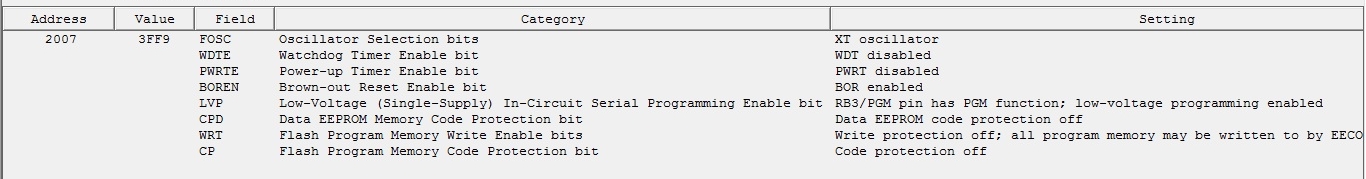

[12] Re: Dubbi sul timer2.
Messaggioda Foto Utentempeino » 15 giu 2012, 22:39
non entrava tutto

[13] Re: Dubbi sul timer2.
Messaggioda Foto UtentePaolino » 16 giu 2012, 7:32
L'unica nota stonata è l'uso di LVP ON. Con ICD3 lo metto a OFF in quanto non uso mai la programmazione a bassa tensione. Che programmatore usi?
Per quanto concerne WDT, lo lasci OFF e questo non dovrebbe generarti degli allarmi con MPSIM... La cosa mi incuriosisce.
Hai poi fatto le prove con il mio codice? Funziona?
Ciao.
Paolo.
