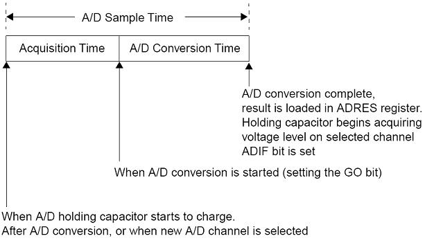

Calcolo del periodo di campionamento
Il periodo di campionamento è suddiviso in due parti, secondo quanto illustrato in fugura 2: Acquisition time: tempo di acquisizione A/D Conversion time: tempo di conversione
Il periodo di acquisizione Tacq, è ottenuto come somma dei contributi:
Tacq = Tamp + Tc + Tcoff

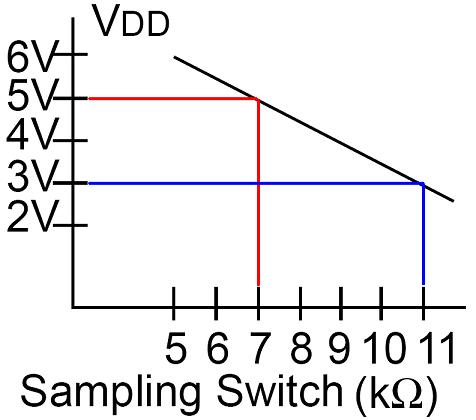

Rss: la resistenza dell'interruttore di commutazione è calcolata a partire dalla curva di figura 3, che mostra, per il PIC16F87xA, l'andamento del valore della resistenza in funzione della tensione di alimentazione. Eseguendo un'interpolazione lineare tra due punti per ricavare l'equazione della retta, è possibile determinare qualsiasi valore di Rss, fornito Vdd come valore di input.
Attenzione: il valore di Tcoff è richiesto solamente per temperature superiori a 25°C.
Se consideriamo i punti del grafico di figura 3, e indicando con X i termini in ohm e in Y i termini in volt, si ha che l'equazione della retta passante per P = (11,3) Q = (7,5) diventa:
x = − 2y + 17
e sostituendo i termini dei parametri:
Rss = − 2Vdd + 17 (Eq. 3)

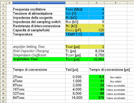

Un esempio di calcolo
Supponiamo di avere i seguenti dati:
- Fosc = 4MHz
- Vdd = 5V
- Rs = 2 kohm
- Temperatura di esercizio: 40°C
Secondo quanto espresso dal datasheet, e secondo le formule riportate, il tempo di acquisizione vale:
Tacq = 10.984μs
Con Fosc pari a 4MHz, per garantire un
è necessario selezionare il divisore pari a 8Tosc.

Foglio di calcolo dei parametri A/D dei PIC
Ho realizzato un semplice foglio di calcolo per aiutarmi nella determinazione dei parametri principali da considerare per il calcolo del periodo di campionamento. Il foglio di calcolo è scaricabile a questo link. Un esempio di come vengono inseriti i dati e proposti i risultati è mostrato in figura 4.

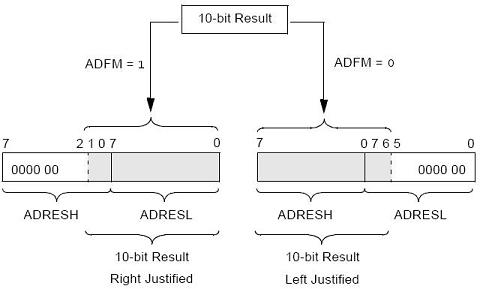

Il risultato della conversione
L'ADC del PIC16F87xA è a 10 bit, il che significa che un registro a 8 bit è ovviamente insufficiente per contenere il risultato della conversione. Per risolvere il problema, Microchip ha predisposto due registri ADRESL e ADRESH, rispettivamente per contenere la parte bassa e la parte alta del risultato della conversione. M c'è qualcosa in più. Benché possa sembrare poco pratico, è possibile scegliere se allineare i 10 bit della conversione a partire dal bit 0 oppure dal bit 15, come illustrato in figura 5.
Per operare l'allineamento a destra o a sinistra è necessario agire sul bit ADFM del registro ADCON1.
