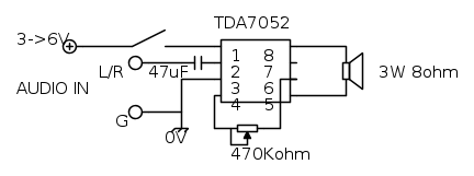

ma quel valore è il massimo che può pilotare il circuito... se vogliamo indicare le mie casse allora è cosi: :-)

Premesso che da quell'integrato, nella migliore delle ipotesi, potresti tirarci fuori meno di 1 watt, visto che hai due casse, non ti conviene scegliere qualcosa di un po' piu' importante e stereo?
Questo anche perche' ho l'impressione che sulla Vespa, non sentiresti un tubo. :mrgreen:

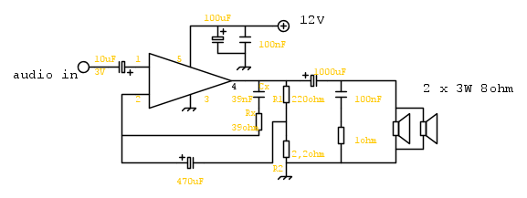

Messaggioda Foto Utentedimitri94 » 20 giu 2012, 14:08
marco438 ha scritto:Premesso che da quell'integrato, nella migliore delle ipotesi, potresti tirarci fuori meno di 1 watt, visto che hai due casse, non ti conviene scegliere qualcosa di un po' piu' importante e stereo?
perfetto mi ai letto nella mente... :mrgreen:
infatti mentre aspettavo la tua risposta ho tirato fuori dal datasheet questo circuito di un TDA2003 (ho paura però che sia stereo)... cosa ne dici..? :-)
E direi che dovrebbe andare bene dato che sul datasheet c'è scritto che puo pilotare 10W... :-)
però chiederi una mano per quanto riguarda il dimensionamento di Cx-Rx-R1-R2, perché presumo sostituendo o R1 o R2 con un potenziometro si va a variare il partitore che agisce sulla retroazione (correggimi se sbaglio)...
solo che sul datasheet c' è scritto:
Rx= 20*R2
...ragionando se io mettessi al posto di R2 un potenziometro (cosi non devo cambiare il condensatore) tipo da 10K andrebbe bene..? e ovviamente stando alla formula una Rx di almeno 200Kohm
dico giusto...? :-)

Messaggioda Foto Utentemarco438 » 20 giu 2012, 14:10
Ora devo uscire; ti prometto di riguardare il tutto appena torno a casa.

Messaggioda Foto Utentemarco438 » 20 giu 2012, 16:28
Il TDA2003 e' un amplificatore mono; non si era parlato di uno stereo?
Se si, guardati il datasheet del TDA2004.
Ma sei sicuro che gli altoparlanti siano da 8 ohm?

Messaggioda Foto Utentedimitri94 » 20 giu 2012, 16:55
marco438 ha scritto:Il TDA2003 e' un amplificatore mono; non si era parlato di uno stereo?
dallo stereo al mono cambia che lo stereo ha un solo canale sia in entrata che in uscita mentre lo stereo 2 giusto...? (credo sia questa la differenza)

Messaggioda Foto Utentedimitri94 » 20 giu 2012, 16:58
marco438 ha scritto:Ma sei sicuro che gli altoparlanti siano da 8 ohm?
si... :-)
sulla cassa c' e scritto così... :-)

Messaggioda Foto Utentemarco438 » 20 giu 2012, 17:23
Allora a questo punto cosa vuoi fare? Hai letto il datasheet che ti ho consigliato?

Messaggioda Foto Utentedimitri94 » 20 giu 2012, 21:17
ho deciso che faccio l' amplificazione da 0... :-)
ho guardato il datasheet e mi ha convinto... :-) ho gia preso il TDA2004.. :-)
non resta che dimensionare il circuito.. :mrgreen:
