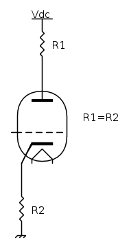

Messaggioda Foto UtenteHammondx » 21 giu 2012, 14:49
La prima domanda che mi viene in mente è sullo stadio a carico ripartito che viene utilizzato nei PP per avere i due segnali sfasati di 180°:in base a cosa devo scegliere il valore delle resistenze da utilizzare sul catodo e sull'anodo?

[6] Re: Progettare un amplificatore valvolare
Messaggioda Foto UtentePiercarlo » 21 giu 2012, 16:47
Hammondx ha scritto:La prima domanda che mi viene in mente è sullo stadio a carico ripartito che viene utilizzato nei PP per avere i due segnali sfasati di 180°:in base a cosa devo scegliere il valore delle resistenze da utilizzare sul catodo e sull'anodo?
Se ragioni sul significato stesso di "carico ripartito" ci arrivi da solo in un attimo! :-)

[7] Re: Progettare un amplificatore valvolare
Messaggioda Foto UtenteHammondx » 21 giu 2012, 16:52
No, non intendevo questo.
Io intendevo i valori delle due resistenze.
Devo procedere come per uno stadio normale, ovvero con la tracciatura della retta di carico piazzando il più possibile al centro delle caratteristiche il punto di lavoro?

[8] Re: Progettare un amplificatore valvolare
Messaggioda Foto UtentePiercarlo » 21 giu 2012, 17:17
Hammondx ha scritto: Devo procedere come per uno stadio normale, ovvero con la tracciatura della retta di carico piazzando il più possibile al centro delle caratteristiche il punto di lavoro?
Calcoli la resistenza di carico in modo da ottenere, per la massima escursione del segnale di uscita che ti serve, la linearità più elevata possibile e CON LA CORRENTE DI USCITA PIU' ELEVATA POSSIBILE (compatibilmente con la linearità che desideri). Questo soprattutto se con questo circuito piloti direttamente le finali (come spesso avviene)
