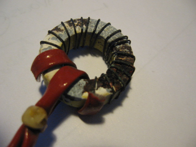

Ciao a tutti,
ho questo problema: devo autocostruire dei trasformatori amperometrici, da sostituire ad un vecchio apparato di potenza industriale, perché gli originali si sono deteriorati. Questi TA sono fatti a mano (e non ci sono in commercio), per fortuna con un numero "contabile" di spire, circa una ventina. Le spire sono avvolte ad una ferrite toroidale 23/14/7 (diam. esterno / diam. interno / profondità ). Avendo trovato a catalogo i nuclei, a questo punto per questa applicazione non saprei che tipo di grado di ferrite adottare (non sono molto "ferrato" sull'argomento :mrgreen: ). Farnell, per esempio, ne fornisce tre tipi differenti 3E25, 3R1 e 4C65:
http://it.farnell.com/jsp/search/browse.jsp;jsessionid=XHHQDIY5Z2MF0CQLCIQZK0Q?N=0&Ntk=gensearch&Ntt=23%2F14%2F7&Ntx=mode+matchallpartial&exposeLevel2Refinement=true&suggestions=false&ref=globalsearch&_requestid=383068
L'apparato funziona con alte frequenze (è un generatore di ultrasuoni). Non ho lo schema, ma credo che questi TA servano per vedere la corrente assorbita dai trasduttori esterni.
Ringrazio anticipatamente.
Ciao.

Frequenza di funzionamento e tensione sul secondario a pieno carico?
Perche' vuoi cambiarli? Le ferriti non si guastano!

Non so dirti le "caratteristiche tecniche" dell'apparato, non ho schemi né documentazioni... si tratta di un generatore di ultrasuoni per la pulizia in vasca di metalli.
Non si tratta di "guasto" in sè della ferrite, ma al fatto che il loro smalto (erano smalatate gialle) si è "sbriciolato", poi i il cavo smaltato avvolto si è rovinato e le ha intaccate. In una addirittura si è anche spezzata una spira.. In effetti potrei provare a pulirle, ma era per fare un bel lavoro per il cliente...
vedi foto di una di esse (sono due nell'apparato):

Puoi misurare l'induttanza del secondario e contare le spire? Giusto per vedere se e` ferrite o polvere.

Puoi sempre provare a svolgerle, pulirle per bene aiutandoti con una spazzolina di ottone e diluente, riverniciarle con cura e riavvolgerle con del filo nuovo rispettando numero di spire e diametro dei conduttori.

IsidoroKZ ha scritto:Puoi misurare l'induttanza del secondario e contare le spire? Giusto per vedere se e` ferrite o polvere.
Sono andato da un esperto molto in gamba, l'ha misurata e mi ha detto che si tratta di polvere di ferrite del tipo T94... (gialle-lato bianco).
Ecco qui da RS (ormai obsoleto).
Sono prodotti che si fa fatica a trovare nei canali tradizionali (RS, farnell ecc...): sono riuscito a trovarli su e-bay.
Tra le altre cose navigando ho trovato questo utile sito, dove specifica il tipo toroidi con anche le codifiche dei colori.
