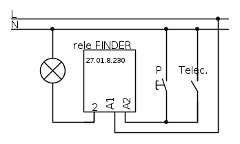

Salve ragazzi sono nuovo di qua e vorrei veramente dimostrare lamia gratitudine per questo forum perché vermanente pieno di informazioni...Sono un po inesperto nel campo ma me la cavo abbastanza bene nelle cose che devo fare...Passiamo al problema...Ho una lampada che si accende da un interruttore...fin qui tutto bene...però per pigrizia ho comprato un switch di corrente a 4 canali con telecomando wirelless...adesso ho attaccato l'interruttore e lo switch alla lampadina...Il problema che sorge e quando accendo ad esempio l'interruttore se vorrei spegnerlo dal telecomando non mi e possibile in quanto logicamente arriva altra corrente quindi non si spegne e anche viceversa....Di conseguenza avevo pensato a inserire un relè (FINDER 27.01.8.230)sinceramente però non so come funziona tecnicamente per questo chiedo il vostro aiuto adesso allego uno schema di come e collegato e di come vorrei collegarlo io se gentilemnte poterste aiutarmi grazie infinite ....
ADESSO COME è COLLEGATO
Immagine
COME VORREI COLLEGARLO (RELE FINDER 27.01.8.230)
Immagine

Se fai schemi con scatole "vuote" (cioè senza indicazione
dei contatti che ci sono dentro) non si può capire nulla.
Ecco esempi di soluzioni

Messaggioda Foto Utenteg.schgor » 23 giu 2012, 17:15
Il relè specificato ha solo un contatto (tipo NO),
quindi non può fare da deviatore.
Occorre un relè con contatto di scambio.
Se usi un telecomando (non meglio specificato)
credo sia necessario che il relè sia di tipo a passo.

Messaggioda Foto Utenteg.schgor » 23 giu 2012, 17:32
Mi riferisco al circuito citato al post[2] (comando da 2 punti):
è chiaramente indicato che occorrono 2 deviatori (o contatti di scambio).
Ho infine aggiunto che il relè pilotato dal telecomando deve essere di tipo a passo
(cioè che rimane nell'ultima posizione fino al prossimo comando di commutazione)

Messaggioda Foto Utenteg.schgor » 24 giu 2012, 15:18
Un possibile utilizzo del relè FINDER 27.01.8.230 è la sostituzione dell'attuale interruttore con uu pulsante, da mettere in parallelo all'uscita del telecomando.
Vedi comunque il datasheet del relè.

Messaggioda Foto Utentevocciar » 25 giu 2012, 0:12
Grazie per la risposta...Però la domando sorge spontanea ma in questo caso , quando ad esempio premo il pulsante , nel filo del pulsante che si interseca con quello del telecomando (SWITCH) la luce si accende perché il relè entra in azione eccitato dalla tensione mandata dal pulsante...Però se voglio spegnere con telecomando premo il bottone sul telecomando e lo switch manda la corrente al filo che si interseca col pulsante...Quindi il relè ricevendo a sua volta tensione continua a essere accesso ,oppure si spegne il contatto? :?:
