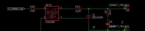

Ho realizzato una scheda per pilotare delle elettrovalvole a 220Vac.
Per pilotarle ho usato un circuito con triac fotoaccoppiatore e snubber come mostrato. Il filo N è il neutro mentre F è la fase, che possono essere invertite a seconda di come si collega la spina.

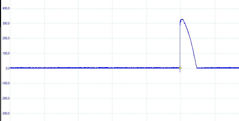

Il mio problema è che le valvole collegate NON devono assolutamente eccitarsi neanche per 1ms se non sono comandate, ma quando alimento la scheda con la tensione di rete 220Vac, a volte ho un semiperiodo dell'onda della tensione di rete che arriva al carico, come potete vedere dall'immagine dell'oscilloscopio.
I puntali dell'oscilloscopio sono collegati in parallelo al carico, che per ora è una lampadina.

Circuito:
Ho verificato la presenza di picchi involontari all'ingresso dell'optoisolatore e non c'è ne sono, quindi il problema non è all'ingresso dell'optoisolatore.

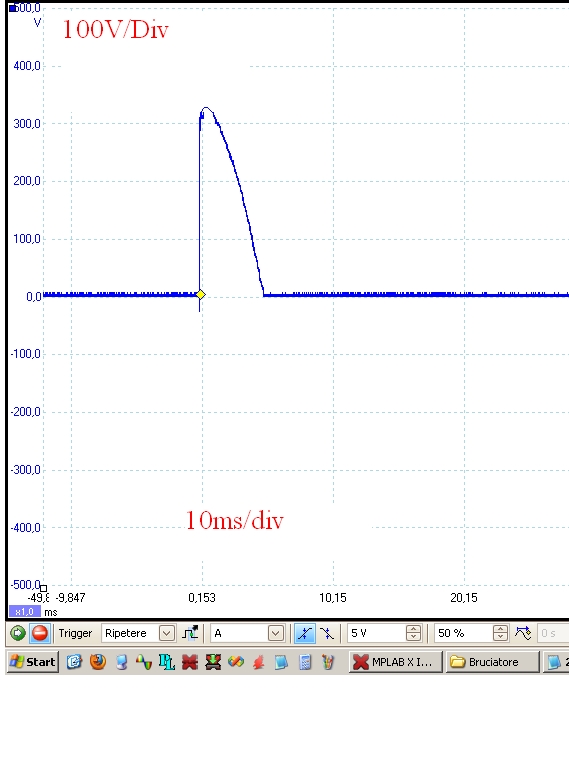

Oscilloscopio:
Il problema c'è quando dò la 220 al triac con il carico collegato, anche se la ritardo ho il problema perché non dipende dal comando dell'optoisolatore. Ho provato a dissaldare la resistenza R13 in modo da verificare che il problema sia l'optoisolatore, e nonostante abbia tolto questa resistenza ho lo stesso il problema.

Il triac mi sembra un po' sensibile (3 mA), la resistenza dello snubber un po' alta ed il relativo condensatore un po' basso. La resistenza sul gate in genere la si vede inferiore e quella tra gate ed A1 del triac ci vorrebbe. Infine il triac dal datasheet non mi sembra zero crossing con grosso rischio per i componenti all'innesco.
Insomma un'application note da dimenticare.
Un triac ben più duro potrebbe essere un BTA10-600B, un opto il MOC3063. Le resistenze di gate nell'ordine dei 100ohm e non dei kohm. Per l' RC il solito 100nF/100ohm (1W antiinduttiva). Magari anche un varistore oltre allo snubber.

Ora, considerando di usare i componenti che ho scelto, la resistenza di gate l'ho calcolata considerando Ig = 220 V/2,2K = 100mA max.
Essendo l'optoisolatore di bassa potenza e la corrente di gate bassa anche quella, usando delle resistenze nell'ordine dei 100ohm mi si brucerebbe tutto penso.
Per lo snubber non ho ancora capito bene come dimensionarlo, e i valori sono stati presi da questa application note http://educypedia.karadimov.info/library/6785.pdf
A pagna 4 cap.1.2 diche che per limitare la sovratensione che potrebbe riattivare il triacè consigliabile usare questo snubber.
Gradisco l'attenzione rivolta per dare delle risposte, ma preferirei sapere i motivi di certi dimensionamenti, e non usare dei valori perché di solito si usano quelli.

Scusa, per curiosità prova a dissaldare anche il triac e prova a ricollegare la 220.
Che tipo di condensatore hai usato per lo sbubber? Non voglio fare il saputello della situazione, ma in questi casi ci vorrebbero quelli in polipropilene metallizzato, di tipo X2 e con una Vac di 275 volt.
Ho usato questo http://docs-europe.electrocomponents.co ... d21bc8.pdf
nello specifico la sigla è B32921C3103M189.
E' un 305Vac X2 non X5, dici che può influire? Che differenza c'è?
La resstenza dello snubber è di 2,2K non 1K, ho provato a cambiarla.
Ho provato anche a rimuovere il condensatore e il problema rimane.
con l'oscilloscopio ho provato a vedere la tensione di gate e quando accendo l'interruttore a 220Vac che alimenta la scheda, quando ho il problema si vede uno spike sul gate. Ricordo che ho già fatto la prova di scollegare la resistenza da 2,2K che collega l'optoisolatore al triac per polarizzarlo.
