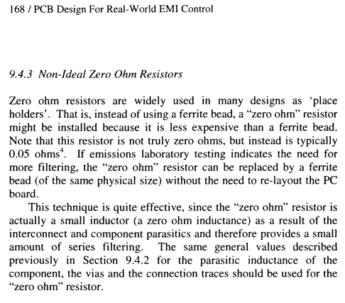

Per i curiosi posto quanto detto a pag. 168 del secondo testo citato (Libro2) sull'uso degli zero ohm resistors come "place holders" :!:

Ho sempre detto che la zero ohm, come tutte le resistenze, ha un'induttanza parassita, che alle alte frequenze si fa "sentire", e questo lo ha anche pubblicato con l'immagine RenzoDF:
......."zero ohm" resistor is actualy a small inductor......
Sei d'accordo sull'esistenza dell'induttanza parassita un una resistenza da zero ohm.

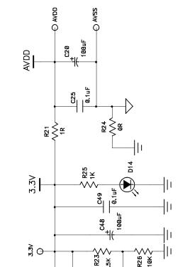

[27] Re: resistenza molto bassa per disaccoppiare
Messaggioda Foto UtenteBonax » 26 giu 2012, 21:00
Qui si può vedere quello che l'autore dice a riguardo della resistenza.
Il documento originale si trova qui.
http://ww1.microchip.com/downloads/en/D ... 70610A.PDF
Divide la massa del micro da quella analogica.

Messaggioda Foto UtenteTardoFreak » 26 giu 2012, 21:48
Non sono un analogico ma un microcontrollista.
Ciò detto,
Leggendo quello che ha riportato Foto UtenteRenzoDF nel post [23] e vedendo il circuito che hai postato la mia chiave di lettura è: "mettici una resistenza da 0 ohm, se poi ti accorgi che passano troppi disturbi la puoi sempre sostituire con una ferrite senza dover rifare il circuito stampato".

Si Tardo ci puoi leggere questo, ma l'autore dice che:
the zero ohm is actually a small inductor as a result of the interconnect and component parasitics and therefore provides a small amount of series filtering.
quindi le interconnessioni e le componenti parassite della resistenza forniscono un piccolo filtraggio che dipende sicuramente dalla frequenza del disturbo.

Messaggioda Foto UtenteTardoFreak » 26 giu 2012, 22:21
Bonax ha scritto:the zero ohm is actually a small inductor as a result of the interconnect and component parasitics and therefore provides a small amount of series filtering.
Infatti. In pratica dice che ha una debole induttanza che introduce un leggero filtraggio in serie.
Che io traduco in "piuttosto che niente, meglio piuttosto".
Ma se non basta il piuttosto ci metto una ferrite e vivo felice.
