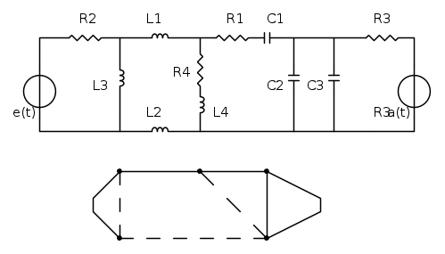

Nico89 ha scritto:Percorso chiuso costituito da lati che non tocca alcun nodo più di una volta.
Quindi perché ci racconti che non riesci ad "evitare le maglie chiuse"? :roll:
[22] Re: Grafo di Rete
Messaggioda Foto UtenteNico89 » 27 giu 2012, 0:33
RenzoDF ha scritto:Quindi perché ci racconti che non riesci ad "evitare le maglie chiuse"? :roll:
Da quello che so non si può presentare una situazione come all'estrema destra del disegno:
Tra l'altro ho seri dubbi sull'esattezza del grafo visto che i rami sono 5 quando dovrebbero essere 4, forse devo usare un solo ramo per i due condensatori in parallelo?

Messaggioda Foto UtenteRenzoDF » 27 giu 2012, 8:30
Nico89 ha scritto:Da quello che so non si può presentare una situazione come all'estrema destra del disegno ...ho seri dubbi sull'esattezza del grafo visto che i rami sono 5 quando dovrebbero essere 4,
Mi chiedo, ma non potreste sprecare qualche parola in più? ... perché non si può presentare? ... cosa rappresentano quelle linee tratteggiate? ... perché dovrebbero essere 4?
Non riesco a capire, ma provo ad indovinare; forse intendi dire che per scrivere il sistema delle equazioni di stato è necessario ridurre la rete (e quindi il grafo) in modo che non contenga maglie o tagli degeneri ovvero, in questo caso, semplificarla in modo che non ci siano condensatori in parallelo ed induttori in serie.
Se questo fosse il tuo dubbio, ti rispondo che si, è conveniente farlo, in quanto le variabili di stato associate alle coppie C2-C3 e L1-L2 sono uniche.
La vc ai capi del parallelo capacitivo e la iL attraverso la serie induttiva andranno poi a rappresentare rispettivamente la f.e.m. del GIT e la corrente impressa dal GIC che userai per scrivere il sistema.
Se provi a scrivere il sistema poi controlliamo.

Messaggioda Foto UtenteNico89 » 27 giu 2012, 9:19
Le linee continue rappresentano l'albero, mentre quelle tratteggiate il coalbero.
Esatto mi hai letto nel pensiero :-)
Ma comunque non saprei come procedere nella semplificazione..ok sommare C2 e C3 ma non saprei come trattare gli induttori..

[25] Re: Grafo di Rete
Messaggioda Foto UtenteRenzoDF » 27 giu 2012, 9:23
Nico89 ha scritto:Le linee continue rappresentano l'albero, mentre quelle tratteggiate il coalbero.
Ma l'hai mai visto un albero? ... è tutto d'un pezzo :!: ... nel tuo sono già passati con la motosega. :mrgreen:
Detta più scientificamente; l'albero è un sottografo connesso!
Nico89 ha scritto:... ma non saprei come trattare gli induttori..
Sono semplicemente in serie in quanto attraversati dalla stessa corrente ;-)

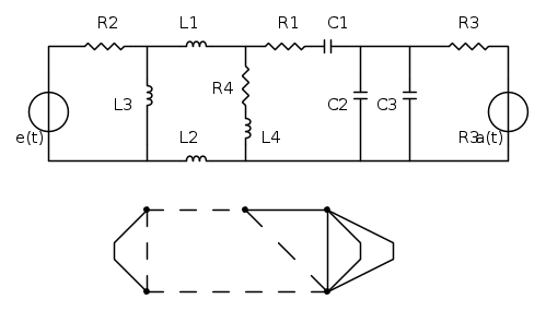

[27] Re: Grafo di Rete
Messaggioda Foto UtenteNico89 » 27 giu 2012, 11:34
Potrebbe essere così?
Anche se non son sicuro visto che ho 5 rami che invece dovrebbero essere 4 #-o

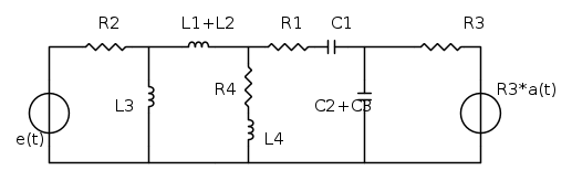

[28] Re: Grafo di Rete
Messaggioda Foto UtenteRenzoDF » 27 giu 2012, 12:18
Nico89 ha scritto:Potrebbe essere così?
Scusa, ma a cosa servono due rami per "collegare" i nodi di destra? ... non ne basta uno?
E poi lascia perdere alberi, coalberi, rami, foglie e foreste, ... che ti fanno fare solo confusione, disegna la rete semplificata è ragioniamo su quella. ;-)

[30] Re: Grafo di Rete
Messaggioda Foto UtenteRenzoDF » 27 giu 2012, 12:31
OK, ora scegli le convenzioni per i bipoli con memoria e riposta lo schema.
... quante sono le variabili di stato?
BTW indica anche i segni per i GIT
