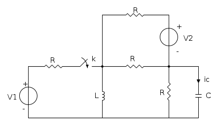

Salve mi trovo alle prese col seguente esercizio:
Calcolare la corrente i_{C} per t >0, nell'ipotesi in cui la rete sia a regime prima dell'istante t = 0, in cui si ha la chiusura dell'interruttore k.
DATI
R=3 \Omega
L= 1/9 H
C=1/9 F
V1=12 V
V2=15V
Ultima modifica di Foto Utenteadmin il 27 giu 2012, 19:23, modificato 1 volta in totale.
Motivazione: Corretto il disegno indicando le connessioni negli incroci

[17] Re: Aiuto Esercizio
Messaggioda Foto Utentedimaios » 27 giu 2012, 18:50
Foto Utenterock85 , inizia con l'illustrare cosa hai fatto e perche'.
Per iniziare dovresti verificare quali sono le condizioni prima della chiusura dell'interruttore.
Foto Utentedimaios
30,2k 7 10 12
Messaggi: 3381
Località: Behind the scenes
[18] Re: Aiuto Esercizio
Messaggioda Foto Utenterock85 » 27 giu 2012, 18:56
Come prima cosa ho studiato il circuito per t <0, come suggeritomi in passato da Foto UtenteRenzoDF
A regime il circuito diventa
come prima cosa ho calcolato la corrente I,
I= \frac {V_{2}} {R_{eq}}= \frac {10} {3} A, dove R_{eq}=\frac {3} {2} R è la resistenza equivalente vista ai capi del generatore V_{2}
poi ho calcolato
i_{L}(0-) = \frac {I } {2} = \frac {5} {3} A
e
v_{C}(0-)= -R i_{L} (0-) = -5 V
e penso che fin qua non dovrebbero esserci errori...

[20] Re: Aiuto Esercizio
Messaggioda Foto Utentedimaios » 27 giu 2012, 19:07
Non c'e' problema.
Scusa ma applicando il teorema di Millman ai nodi AB non risolvevi tutto in un unico passaggio ?
