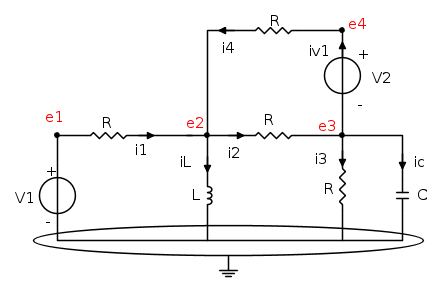

Proseguendo l'esercizio, devo studiare la rete per t >0.
Ho provato a studiarla utilizzando i potenziali di nodo, ovvero
come prima cosa ho scritto la LKT al nodo 3, sfruttando i potenziali di nodo
i_{C}+i_{3}-i_{2}+i_{v2}=0
e dunque
i_{C}+\frac {e_{3}} {R} -\frac {e_{2}-e_{3}} {R} + \frac {e_{4} -e_{2}} {R}
in quest'ultima ho posto i_{v2} = i_{4}
tenendo poi conto del fatto che
e_{1}=v_{1}
e_{2}=v_{L}
e_{3}=v_{C}
e_{4}=e_{3}-v_{2}
ho trovato la seguente equazione
R i_{C} +3 v_{C} - 2 v_{L} - v_{2} =0

Messaggioda Foto UtenteRenzoDF » 29 giu 2012, 8:51
Non vedo perché complicare la risoluzione quando di nodi in effetti ce n'è solo uno, ovvero quello associato al morsetto superiore dell'induttore; e quindi, sostituito il parallelo fra i due rami che collegano detto nodo a quello relativo al morsetto superiore del condensatore, con l'equivalente di Thevenin, V2/2 , R/2
direi che basti usare Millman per trovare la vL e contemporaneamente la ic
\left\{ \begin{align}
  & v_{L}=\frac{v_{1}G+\left( v_{C}+\frac{v_{2}}{2} \right)2G-i_{L}}{3G} \\
 & i_{C}=-\frac{(v_{L}-v_{1})}{R}-i_{L}-\frac{v_{C}}{R} \\
\end{align} \right.
(con G=1/R), che ci permettono di ricavare le due equazioni di stato
  & v_{L}=9+\frac{2}{3}v_{C}-i_{L} \\
 & i_{C}=1-\frac{5}{9}v_{C}-\frac{2}{3}i_{L} \\
\end{align} \right.
e con un paio di semplici passaggi
  & \frac{\text{d}v_{L}}{\text{d}t}=6i_{C}-9v_{L} \\
 & \frac{\text{d}i_{C}}{\text{d}t}+5i_{C}=-6v_{L}\quad \to \quad v_{L}=-\frac{1}{6}\left( \frac{\text{d}i_{C}}{\text{d}t}+5i_{C} \right) \\
\end{align} \right.
l'equazione differenziale relativa alla corrente cercata
\begin{align}
  & \frac{1}{6}\left( \frac{\text{d}^{2}i_{C}}{\text{d}t^{2}}+5\frac{\text{d}i_{C}}{\text{d}t} \right)+6i_{C}+\frac{9}{6}\left( \frac{\text{d}i_{C}}{\text{d}t}+5i_{C} \right)=0 \\
 & \frac{\text{d}^{2}i_{C}}{\text{d}t^{2}}+14\frac{\text{d}i_{C}}{\text{d}t}+81i_{C}=0 \\
\end{align}
i passaggi sono comunque da controllare, perché li ho scritti in fretta :roll:

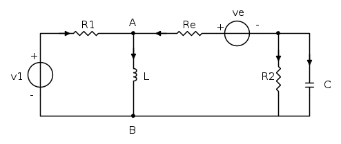

[29] Re: Esercizio in regime transitorio
Messaggioda Foto Utenterock85 » 29 giu 2012, 11:59
Se ho ben capito il circuito diventa
con
\begin{matrix}
R_{e}=\frac {R}{2}\\
v_{e}= \frac {V_{2}}{2}
\end{matrix}
sono esatti i segni delle correnti?

[30] Re: Esercizio in regime transitorio
Messaggioda Foto Utenterock85 » 29 giu 2012, 12:49
Non ho invece capito come hai applicato Millman, anche perché in presenza di elementi a mamoria non l'ho mai utilizzato.
In particolare non capisco come hai ricavato il termine
(v_{C}+\frac {v_{2}} {2}) \frac {2} {R}
e al denominatore non dovrebbe essere
\frac {1} {R} + \frac {1} {R+R_{e}} = \frac {5} {3 R}
Foto Utenterock85
