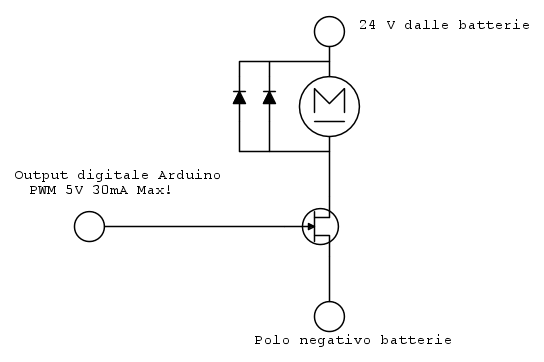

Salve a tutti, per il monopattino elettrico sto pensando di realizzare uno schema del genere:
Il grosso dubbio è:
Quel MOSFET-N ha un guadagno tale da non sovraccaricarmi l'uscita di Arduino?
Ecco il soggetto in questione:
http://docs-europe.electrocomponents.com/webdocs/0dcb/0900766b80dcb3b9.pdf
Il motore purtroppo non ha ne targhette ne manuali reperibili su internet indicativamente però, assorbe a vuoto circa 4A, a regime 20A (Supposto dalla prova a vuoto e dal calcolo della corrente di spunto) e in partenza 28A.
Per qualsiasi altro dato chiedete pure :D

A che frequenza commuti? Un MOS driver forse potrebbe essere comodo.

Sì, e meglio usare un mosfet-driver. Ti consiglio per esempio il TLP250: è optoisolato (non rischi di sovraccaricare come dici) ed è facile da usare. Metti uno zener da 15V, col catodo sul gate del mosfet e anodo a massa.

La frequenza del PWM di Arduino è 740Hz quindi se non erro è anche la stessa frequenza a cui commuterà il mosfet( saturazione/interdizione ecc.)...
E senza l'ausilio di un mosdriver, dato che sarebbe la prima volta che lo utilizzerei e questa volta vorrei andare su un terreno più conosciuto, una configurazione darlingotn potrebbe andare? Se sì vi propongo il modo in cui la realizzerei :D

Sempre meglio un MOS di un Darlington. Potrebbe funzionare anche senza MOS driver, vai a frequenza molto bassa.

Secondo me la frequenza che utilizzi è troppo bassa per pilotare, anche se in PWM, un motore DC. Il tuo motore girerà certo, ma avrai vibrazioni e rumore... la frequenza ideale dovrebbe stare sui15Khz in su... e qui il mosfet-driver è d'obbligo. Ad ogni modo nessuno ti vieta di provare.

Se non erro con una libreria dedicata di Arduino posso andare a modificare la frequenza del PWM di Arduino...

Puoi anche usare le avr-libc. Usarle ti permette, sicuramente, di conoscere meglio il micro usato. :ok:

Il motore non modula ( ho utilizzato lo schema pubblicato nei post precedenti)
Non è un errore di Arduino poiché ho provato con un Led e ho visto il led che modulava la sua intensità luminosa quindi, la parte di modulazione funziona ma...Secondo me l'errore è nella interfaccia di potenza...
Siamo sicuri che il MOSFET debba essere di tipo N?

Si il MOSFET deve essere di canale N. Un solo PMOS così come avresti intenzione di metterlo, resterebbe sempre acceso.
In attesa di consigli più esperti, per il momento dico che io metterei una resistenza di pull-down tra Gate e Source, ed anche una resistenza in serie al Gate ed output PWM. Una frequenza più bassa, attorno ai 300Hz potrebbe e dovrebbe bastare.
Chissà che questa, questa e questa AN ti possano tornare utili.
Un oscilloscopio, secondo me, darebbe anche lui il suo contributo.
