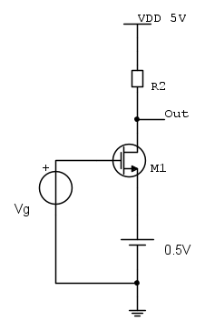

Ripeto la domanda 2.
2) Sulla resistenza R2 a riposo ci sono 2.5V. Se si abbassa la tensione VGS la caduta di tensione su R2 si abbassa. Supponiamo di abbassare la tensione di gate finche' il MOS arriva praticamente alla interdizione. Anche la caduta di tensione su R2 sara` nulla.
Ora la domanda: di quanto vuoi che si abbassi la tensione di gate, e quindi la VGS per passare da 2.5V su R2 a 0V ai capi di R2? Non ho chiesto quanto deve valere la tensione di gate, ma di quanto deve abbassarsi per spegnere il MOS.

non sono sicuro di aver capito. per fare andare a 0 la tensione su R2, devo mandare tutta la corrente su R1 (infatti la Id sarebbe 0) e la corrente su R1 sarebbe
devo fare la klv sulla maglia superiore?
Edit: se la VDSsat = 5%VDD e
, risulterebbe
. per fare in modo che si spenga il MOS, la Vgs deve diminuire di una quantità superiore a 0.25V
o non è questo che intedevi?

Non riesco a spiegarmi, provo a prenderla al contrario.
Supponiamo che sul source ci sia 0.5V, che hai scelto tu, e mi pare una buona scelta.
Supponiamo che Vg sia 1.2V, cioe` la tensione di source (quella e` fissa) piu` la tensione di soglia.
In queste condizioni Id=0 e la tensione Vout e` di 5V. La caduta di tensione su R2 e` nulla.
Adesso alziamo Vg. Quando Vg si alza Id comincia a crescere, la caduta di tensione su R2 aumenta. A un certo punto Vout diventa di 2.5V, e la caduta di tensione su R2 e` anche di 2.5V.
In queste condizioni quanto vuoi che sia la tensione Vg? O analogamente, togliendo mezzo volt, la tensione Vgs?

scusami, ma non ti seguo.
Intanto, che significa "quanto vuoi che valga"? che la Vg è un valore che devo imporre e non ricavare?
Se la Vg=1.2V in partenza, significa che la Vgs=0.7V all'inizio.
Dobbiamo alzare la Vg, finché Vout(=Vd)=2.5V, cioè Vds=2V.
Sarà una cavolata, ma mi sfugge il collegamento diretto tra la Vg (o Vgs) e la Vd

Non il legame fra Vgs e Vd ma fra la variazione di Vgs (e quindi anche di Vg) e la variazione di Vd. E` il punto cruciale per non trovarsi con valori negativi.
parlando di rapporti fra variazioni, mi vengono in mente solo la transconduttanza gm e la conduttanza d'uscita g0,
ma quelle comprendono la variazione della Id, imponendo costante la Vgs o la Vds
Per il collegamento fra le variazioni di Vgs e Vds ho trovato solo il circuito invertitore a mosfet, dal cui grafico si vede che aumentando la Vgs, la Vds diminuisce.
Ma non so se è questo il caso che intendi tu

Ti lascio cuocere un po' sul problema. Rileggi bene le specifiche che devi soddisfare nel progettare lo stadio.
Nessuna idea? Rapporto di variazioni, qualcosa tipo
? O magari anche
E` qualcosa di analogo alla gm, ma la gm e` solo per il dispositivo, mentre qui mi sto riferendo a tutto lo stadio.
? O magari anche
? E` qualcosa di analogo alla gm, ma la gm e` solo per il dispositivo, mentre qui mi sto riferendo a tutto lo stadio.
Quello e` il guadagno dello stadio, quello che deve essere almeno 29. Poi a causa delle non linearita` lo si fara` un po' piu` alto.
Per avere 2V di variazione sul drain il gate deve spostarsi AL MASSIMO di 2V/29=60mV circa.
Vuol dire che a riposto la VGS deve essere pari a VTH piu` 60mV: quando la tensione di gate scende di 60mV la tensione di drain sale di 2V: questo e` il guadagno che ti serve per far oscillare l'oscillatore.
Se il tutto fosse lineare (non lo e`) allora alzando di 60mV la tensione di gate, la tensione VDS dovrebbe scendere quasi a 0V: ci scende ma molto prima di aver raggiunto Vriposo+60mV.
Comunque hai una prima stima della tensione minima che ci puo` essere sul drain prima che il MOS vada in zona triodo.
A questo punto scegli una corrente di bias, la resistenza di drain, sai quanto deve guadagnare e hai la gm. Data la gm e la corrente di drain, calcoli W/L.
